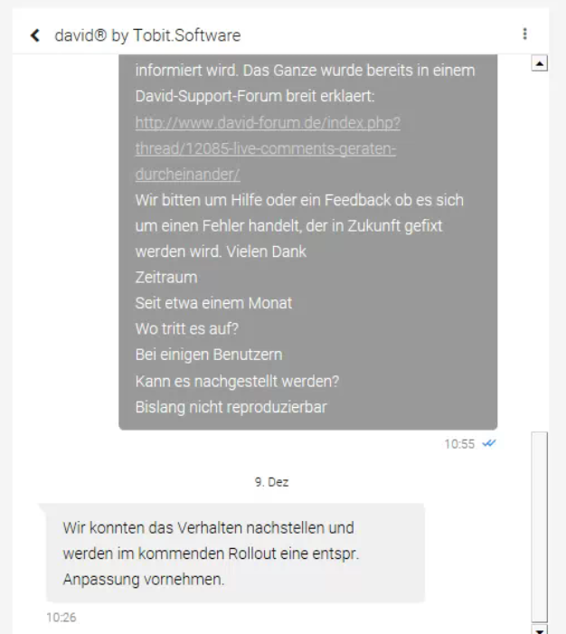

    nachdem es nach der Neuinstallation wochenlang keine Probleme gab ist es gestern wieder passiert.
    Hab mich nochmal an Tobit gewendet und offenbar ist das Problem jetzt identifiziert, es liegt an der Datei Postman.sta
    Im nächsten Rollout soll ein Fix enthalten sein.

  • Hi, das Rollout ist ja nun da, ich den Release Notes steht:
    "In Einzelfällen konnte es vorkommen, dass Systemnachrichten bei LiveComments ("Empfänger hinzugefügt", "Stimme zu") nicht eingetragen wurden. Das wurde behoben."
    Na ja, ich hoffe mal das bezieht sich auch auf unser Problem auch wenn sich die Formulierung nicht danach anhört...
