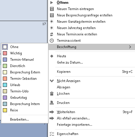

wie kann ich die Bezeichnung der Beschriftung ändern, siehe Anhang?
Im Moment sind da nur Bezeichnungen, die ich nicht gebrauchen kann.

Guck mal unter Tipps "Beschriftungen erweitern". Da ist ein Video vom 16.12.2016

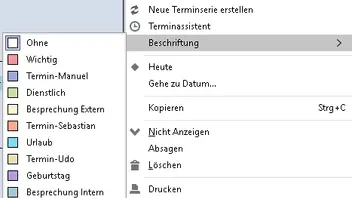

rechtsklick auf ein bestehenden Termin im Kalender -> Beschriftung -> Bearbeiten
Das geht bei mir nicht, siehe Bildschirmausdruck.

ich will hier jetzt kein Thread übernehmen,
würde nur gern wissen wie viele von den
==> LabelXX=Beschriftung
man insg. Anlegen kann denn ich hab insg. 21 drin aber ich seh nur 18
Du kannst nur die vorhandenen ändern, keine zufügen!
Das stimmt so nicht. Wie in dem oben verlinkten Video mehrfach gesagt, kann man max. 18 Einträge in die Liste machen und diese dann im Kalender und in den Aufgaben von DAVID verwenden. Mehr gehen nicht. Standardmässig sind 10 Einträge vorhanden.
Natürlich kann man mehr Einträge in der TOBIT!.GER machen, diese werden aber im Infocenter ignoriert.
