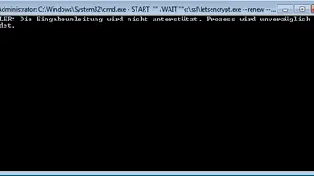

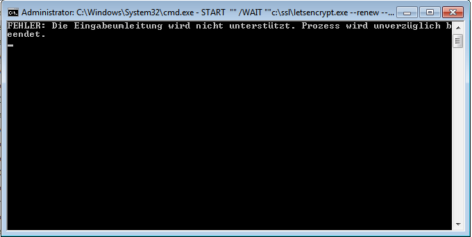

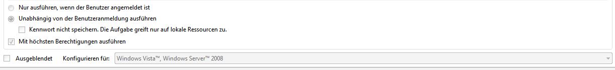

    ich habe ein schwarzes Fenster dann aufblinken sehen, siehe Screenshot.
    Ob das was damit zu tun hat weiß ich nicht. Das sehe ich nur wenn ich als Admin per Rechtsklick die cmd ausführe.
    (Windows Server 2008 R2),
    Dann habe ich die Aufgabenplanung mal auf 12 Uhr gesetzt um zu schauen ob es klappt.
    Kann es mir also nicht erklären....
    Muss ich wohl mal auf morgen früh warten, ob da etwas anderes im Log dann stehen wird. So sieht es ja gut aus...

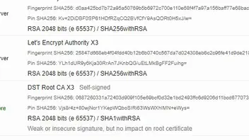

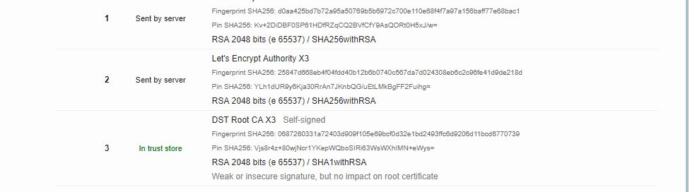

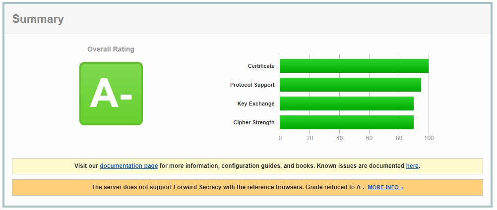

    Mein Problem ist eher, dass Prüfseiten wie ssllabs.com immer noch melden, dass die Zertifikatskette unterbrochen sei. Obwohl die wbcert.pem ja aus den 3 Dateien zusammenkopiert wird, sagt mir ssllabs, dass lediglich ein Zertifikat übergeben wurde. "Sent by server" das für meine subdomain, "In trust store" das Root-Zertifikat, aber "Let's Encrypt Authority X3" wird als "extra download" angezeigt, obwohl es nach meinem Verständnis doch mit in die Datei eingebacken wurde? Hat diesbezüglich jemand eine Idee?

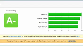

    ALso bei mir ist es A-, soweit also alles in Ordnung.
    Schon merkwürdig das es bei dir nicht so ist..
    Glaube bei mir ist das richtig oder ?
  • Schon merkwürdig das es bei dir nicht so ist.
    Ja. Meine Webbox scheint immer nur exakt ein Zertifikat rauszugeben, obwohl drei zusammengefügt werden. Das ist doch so richtig, oder?
    Code
    type *-key.pem > wbcert.pem
    type %domain%-crt.pem >> wbcert.pem
    type ca-*.pem >> wbcert.pem
  • Ja. Meine Webbox scheint immer nur exakt ein Zertifikat rauszugeben, obwohl drei zusammengefügt werden. Das ist doch so richtig, oder?
    Code
    type *-key.pem > wbcert.pemtype %domain%-crt.pem >> wbcert.pemtype ca-*.pem >> wbcert.pem
    Es reicht wenn du folgendes zusammenbaust
    type *-chain.pem >> wbcert.pem -> In der Chain ist die Kette drin ;)
