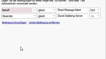

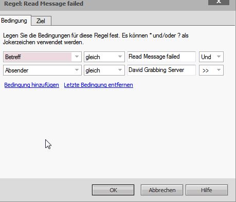

Anlegen lässt sich die Regel schon, doch sie wirkt nicht. Bei allen Fehlermeldungen von Tobit, die gekommen sind, ist das so gewesen. Ich habe wie im Bild alles eingestellt und sie kommen weiter. Du kannst auch mal unter Regeln auch "Jetzt anwenden" wählen und mir berichten, ob es geht.
Hier sind übrigens noch zwei Bilder, ob etwas vielleicht anders eingestellt ist.
Übrigens: Bei allen anderen E-Mails funktioniert die Regel perfekt.

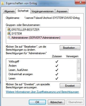

Kann es sein das irgendetwas mit deinen Rechten auf den Ordner nicht passt?
Hmm...könnte sein. Also kannst du im Ordner "\\davidserver\david\archive\system\david\errlog" die Rechte benennen, die im Windows Explorer angezeigt werden?
Also, ob dort "Administrator" oder "Benutzer" oder "Jeder" steht?
Ich habe den David allerdings auf W2K8 laufen..sieht bei dir aber ok aus...muss nun fort, sonst morgen weiter
