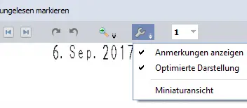

    Wenn Du die dritte Seite eines 5-seitigen Faxes speichern möchtest dann musst Du
    - die Fax-Vorschaubilder anzeigen lassen
    - die Seite 3 durch anklicken öffnen
    - Datei speichern "aktuelle Seite"
    Wenn Du durch das ganze Fax geblättert hast, dann speicher er alle, die geöffnet waren.
    Dieter
    Edit: Fax-Vorschaubilder bekommt man bei "Vorschau unterhalb der Nachrichten" wenn man die Miniaturansicht aktiviert.
