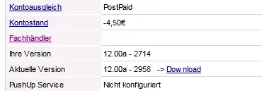

    Nun hat meine Recherche ergeben, dass mir wohl irgend wie Dateien fehlen. Das sagt nämlich meine Versions-Information:
    Die Dateien Faxware.dll finde ich aber wie bei anderen laufenden David Installationen im Windows Ordner "C:\Windows\System32\spool\drivers\x64"

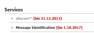

    Kann auch leider keine Installation drüber pletten, weil ich keine alte DVD mehr habe noch das passende Site-Care Update welches mir zustand. Das man das nicht bei Tobit einfach nachladen kann nervt mich übrigens total, auch bei meinen laufenden Installationen bei Kunden. Wenn ich da mal auf einen neuen Server wechseln will geht das Suchen wieder nach den Updates los. Das nervt.
    Für meine NFR Version, Stand 12/2013 will Tobit über 3000 Euro haben ! geht ja garnicht, zumal ich nur 5 User von 50 nutze !

  • Welche David Version hast du (Rollout Stand)?
    Dann könnte ich dir den Link für das Rollout zukommen lassen,
    dann kannst du es drüber installieren, dann sollte es wieder
    passen.

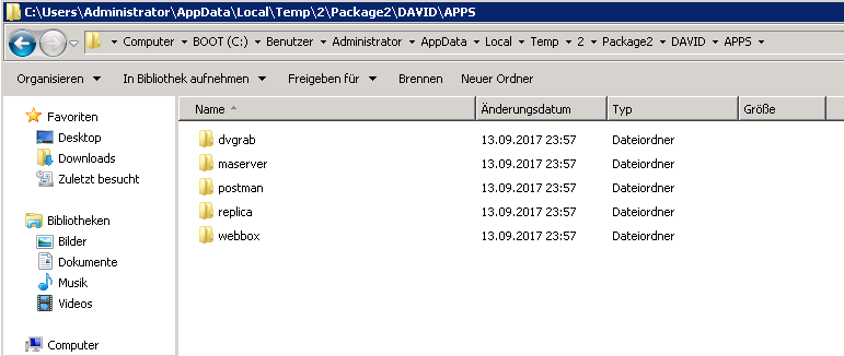

  • MIR ? Nee, habe keine bekommen. Habe eben auf meinem Server eine david-rollout-14-dez-2013.exe gefunden, diese habe ich eben mal drüber laufen lassen. Problem damit leider nicht gelöst.
  • Das liegt natürlich daran, dass in dem Rollout keine Faxware enthalten ist. Das kann man ja ganz einfach nachschauen.
    Nun traue ich mich natürlich nicht die DVD von damals (wenn ich die noch finde) drüber zu bügeln und dann das Rollout nochmal. Also ENDE. Will eh umziehen mit dem David. Aber eine aktuelle Version bei 50 Usern kostet ja bestimmt 3000 Euro - das geht ja garnicht.
    Habe das FX12 damals ja noch gekauft als es die Update umsonst gab. Ab und zu hat mal die Verion geupdatet und gut war das. Hatte ja selbst mal mit David DSL und Davis 10 angefangen.
    Das Rollout beinhaltet auch nur Komponenten die aktualisiert werden, wenn kein Faxware drin ist, dann
    weil es mit diesem Rollout nicht aktualisiert wird.

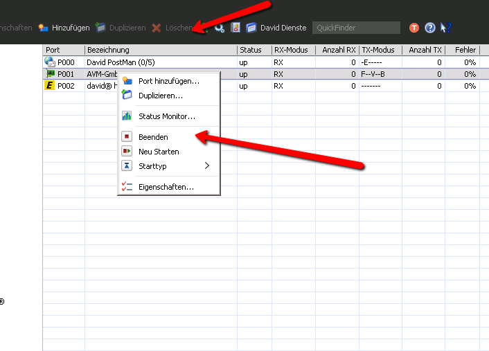

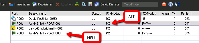

    Also, neulich kam in der nacht ein Fax, welch Wunder. Nur senden geht nicht. Habe jetzt mal den Port neu angelegt, nun ist Porto001 beendet und der neue Port läuft, Alles gleich Konfiguriert, nicht dupliziert. Scheint aber so, als wenn der Client weiterhin auf den "alten" eingerichteten Port 001 zugreifen möchte, der ist auch nicht löschbar. Mist. Also mach ich den neuen Port wieder weg und aktiviere den ersten Port. Warum lässt sich der denn nicht mehr löschen ?? Ein Rechte Problem ? Muss man doch löschen können, bin ich mir ganz sicher.
  • Selbst wenn ich das ISDN Karte im Gerätemanager deaktiviere kann ich das AVM Port 001 löschen. Komisch. Ein Rechteproblem kann es nicht sein.

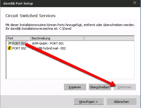

  • Es gibt noch einen weiteren Weg:
    1) den Dienst des zu löschenden Ports beenden
    2) Programm ausführen:
    Windows Starttaste / Tobit Software / Port Setup / Port auswählen / entfernen.
    In seltenen Fällen wird es nötig, anschließend den David-Server neu zu starten, um das gewünschte Ergebnis zu erhalten.
    Dieses Programm wird selten benutzt und ist daher fast unbekannt.
    es kann immer nur der letzte Port gelöscht werden. Will man also den ISDN-Port001 löschen und dahinter ist der Hybrid-Mail-Port als Port002, so geht das nicht.

  • es kann immer nur der letzte Port gelöscht werden. Will man also den ISDN-Port001 löschen und dahinter ist der Hybrid-Mail-Port als Port002, so geht das nicht.
    Das ist natürlich bei mir der Fall. Sehr komisch, finde das unlogisch.
    Das Programm kenne ich, aber vergessen. Danke
