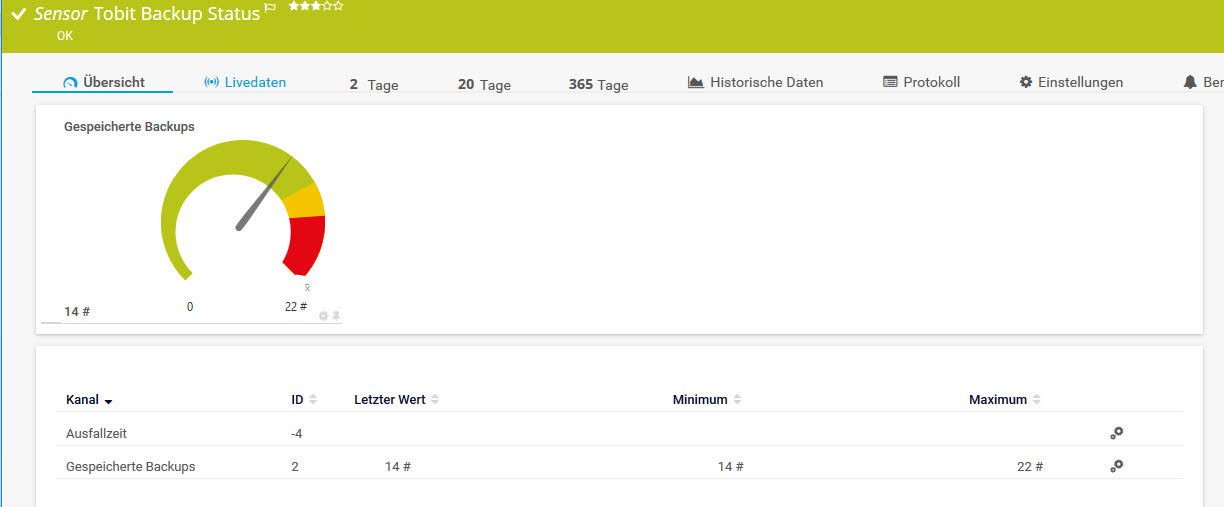

    Über n Monitoring lässt sich sowas auch prüfen.
    mit Powershell Anzahl der Dateien zählen,
    Mit bsp. PRTG Abfrage machen auf das PowerShellScript das gibt beim ausführen immer 14 zurück
    Warung ausgeben bei 16 und Fehler ab 18.
  • Schaut dann in etwa so aus:
    Alles OK:

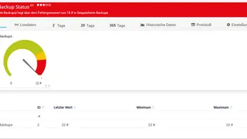

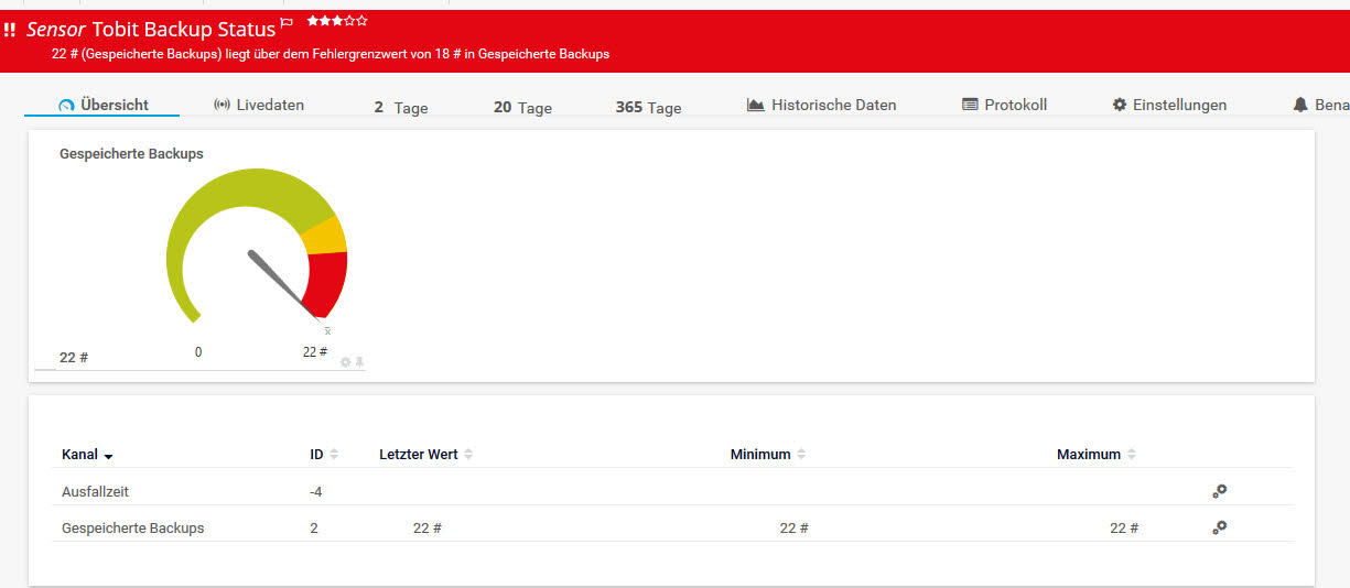

    Zu Viele Backups:

  • Hatte neu angelegt, ist ne weile her ..
    heute das Monitoring sich gemeldet.
    17Sicherungen
    also irgend wo is da der Wurm drin beim bereinigen...
