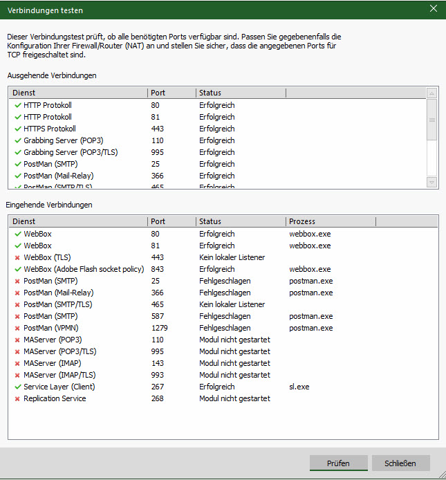

    Bei den bisherigen Installationen klappte das komischerweise immer einwandfrei, die hatten vorher aber auch alle ein bestehendes selbsterstelltes Zertifikat. Hakt es daran? Eigentlich nicht, oder? Sprich, wenn Port 80 offen ist müsste es doch gehen, oder? Der Verbindungstest zeigt mir an, dass Port 443 nicht erreicht werden kann - ist ja auch logisch, da die Webbox beim Start merkt, dass noch kein gültiges Zertifikat da ist.

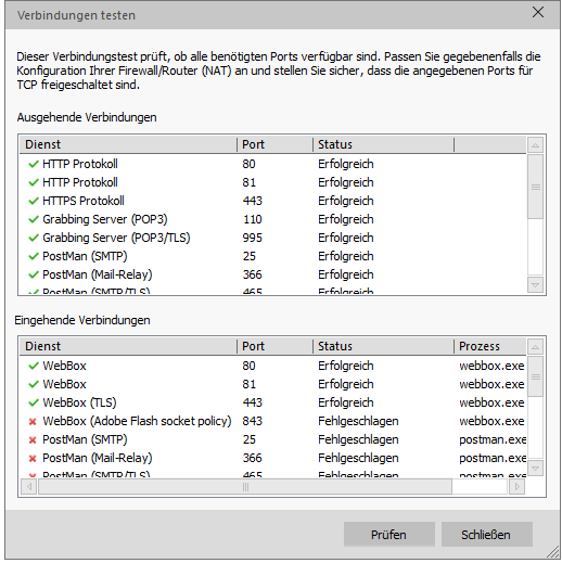

    Auch der Test aus David läuft sauber durch.
