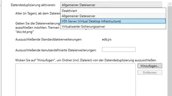

    Hast du irgendwelche besonderen Dinge heir noch eingestellt?
    Und ist doch Allgemeiner dateiserver auszuwählen oder?
    Einmal editiert, zuletzt von lycra ()
  • Sorry riawie es kam noch eine EDIT NAchfrage ;)
    Hast du nach dem Like wahrscheinlich nicht gesehen?! D:
    Allgemeiner Dateiserver ist richtig.
    Ansonsten habe ich nur noch bei "Alter (in Tagen), ab dem Dateien dedupliziert werden sollen:" 3 eingetragen.
    Mit kleineren Werten hat der Server mehr zu tun, es bringt aber bei uns keinen wesentlichen langfristigen Gewinn. deswegen die 3 Tage.

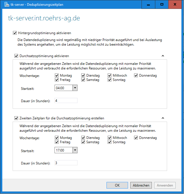

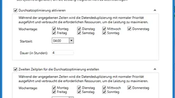

  • Haha, ja, Zeitplan hatte ich wohl unterschlagen, sieht bei mir so aus:
    Man sollte halt drauf achten die Durchsatzoptimierung nicht unbedingt zur gleichen Zeit laufen zu lassen zu der Datensicherung oder Bereinigung des David Servers läuft oder im Betrieb der Bär steppt.

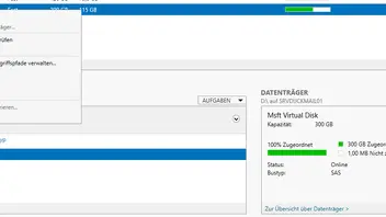

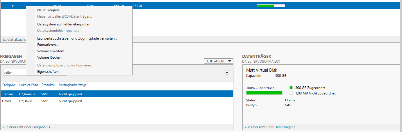

  • Durch eure interessante Diskussion habe ich mir das nun auch angeguckt Danke! :)
    Frage dazu ich habe die Rolle für Deduplizierung installiert und bei einem Volume geht es und bei einem anderen wird es mir grau angezeigt. Für das Volume wo es nicht geht ist david drauf in dem Fall auf c:\david\
    Hier geht es:
    Hier ist es grau.
    Ich habe bisher keine Erklärung gefunden warum es grau bleibt.
    Jemand eine Idee?
