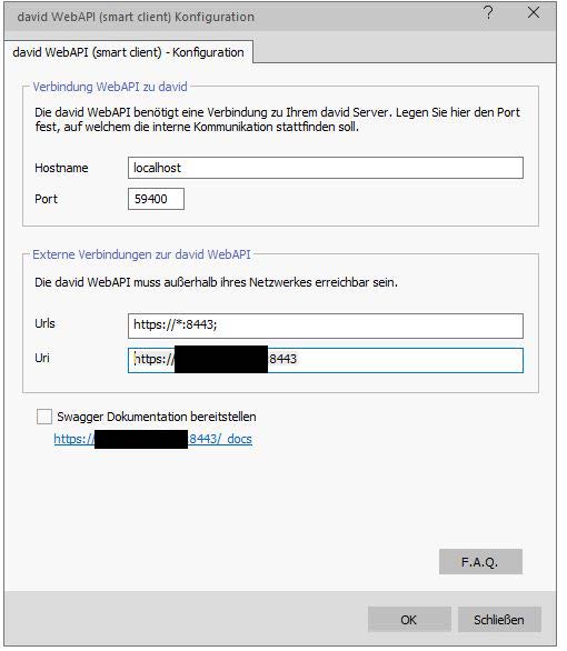

habt ihr neuen FQDN Namen hinzugefügt,
wenn der von extern erreichbar sein soll?

Failed to start server. Maybe the provided port is already in use? (lag am NospamProxy)

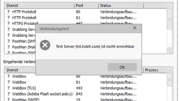

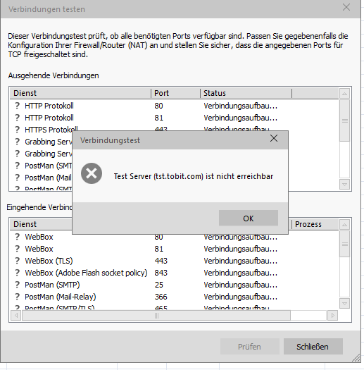

External health check failed within 139,7ms: DnsFailure
Connection to david WebAPI Service established
External health check failed within 60,74ms: DnsFailure
External health check failed within 60,75ms: DnsFailure

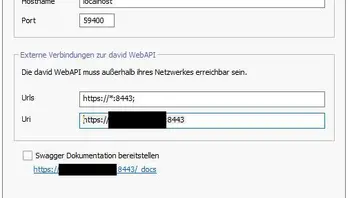

im Status Monitor nachschauen, bei mir war der Port 8443 von NoSpamProxy belegt
