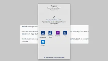

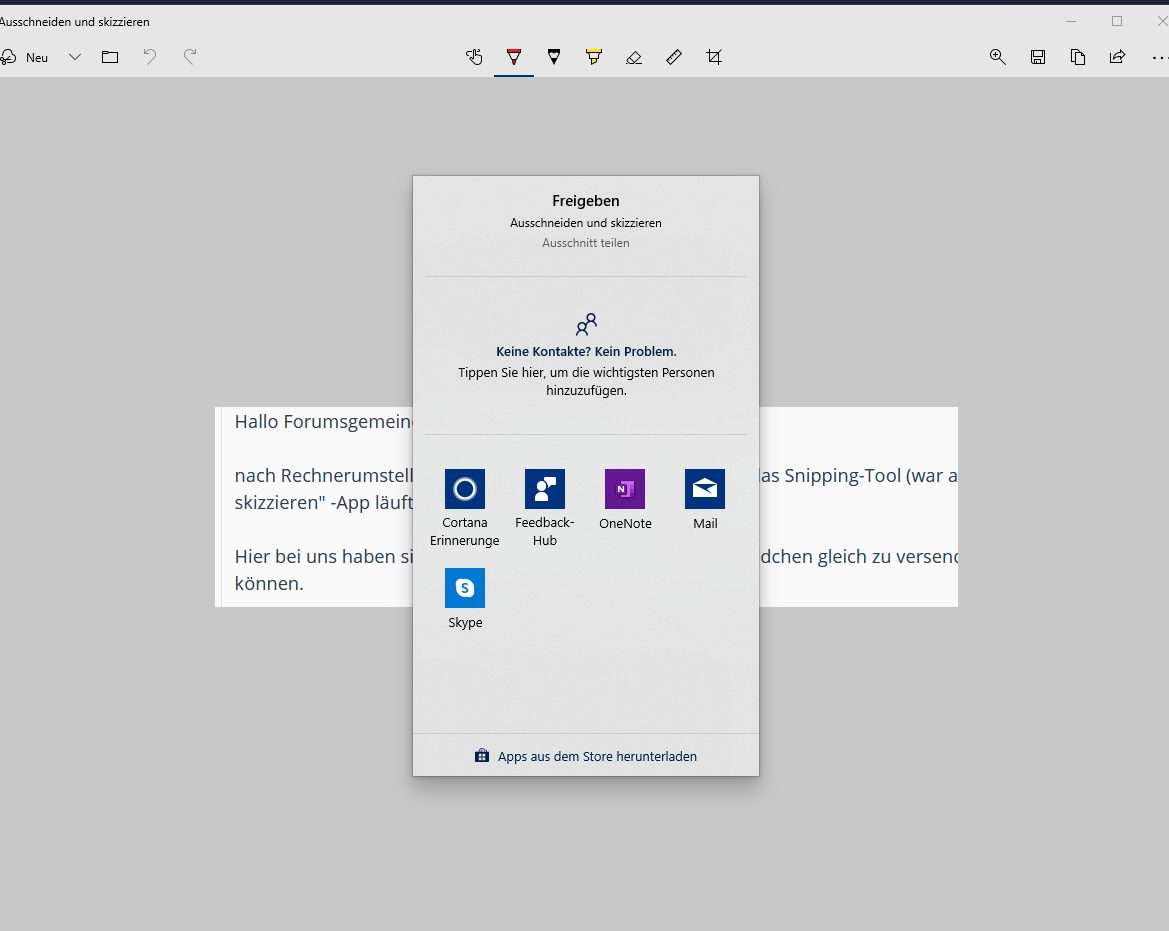

    nach Rechnerumstellung auf Win10 erzählt mir Win10, dass das Snipping-Tool (war als häufig genutztes Tool im Prinzip bei jedem als Button auf der Taskleiste) in Zukunft ja als "Ausschneiden und skizzieren" -App läuft. Soweit so gut, geht ja auch.
    Hier bei uns haben sich die User aber angewöhnt, auch die Bildchen gleich zu versenden, ohne diese aus der Zwischenablage jedesmal kopieren zu können. Hat dann ja auch bisher gut geklappt, das Bild hing nach Betätigen des Buttoins als jpg-Anlage an der Mail.
    Bei "Ausschneiden und skizzieren" hingegen öffnet sich bei "teilen" das Fenster wie nachstehend zu sehen, jedoch ist hier Windows-Mail als Mailclient eingetragen. Kann Windows das nicht an David übergeben? Als Standard-Mailclient ist David eingetragen (mailto...., --> "Standard-Apps")

    Es geht darum das es mit dem neuen "Ausschneiden und skizzieren" Tool welches Windows 10 als Ersatz für das alte "Snipping Tool" mitbringt es nicht mehr erlaubt einen Screenshot direkt an ein Programm zu senden, sondern nur noch an Apps aus dem Windows Store.
    Da das "Snipping Tool" dann in einer zukünftigen Windows 10 Version auch ganz entfernt werden soll hilft es auch irgendwann nicht mehr das man weiß wo es jetzt noch zu finden ist...

    Und bei denen wird dann bei der "Teilen-Funktion" eben der Knopf aufgerufen wo unter einem Briefumschlag "Mail" steht. Und wundern sich dann, weil Mail eben nicht david ist ("aber wir mailen doch mit David, ist das nicht Mail?")
    Wahrscheinlich hilft dann nur zu sagen: "Leute, geht eben nicht mehr mit Mailanhang direkt. Nutzt David -Bildfunktion oder fügt einfach in eine neue Mail ein..."
