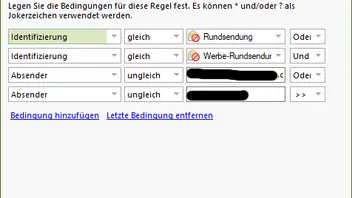

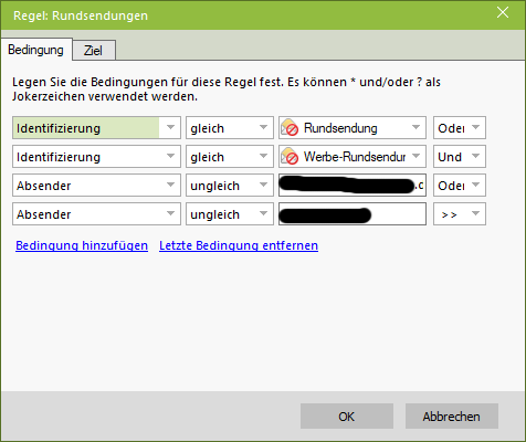

    Aber: Ich habe einen Kunden, der immer im Ordner Rundsendung ankommt und wir da nicht regelmäßig bis garnicht rein schauen. Gelöscht wird dieser nach 2 Wochen, den dann ca. 8000 email´s drin. Hab versucht über Verteilregeln da zu lösen (auch im DvAdmin) aber es wir bekommen es nicht hin, dass es zuerlässig läuft.

    Leider habe ich keine Ahnung, wie David die Rundsendung identifiziert. Die Zeilen 1 und 2 haben wir damals mit Einführung der Technik gemacht. Die Zeilen 3 und 4 nach dem Problem. Leider hilft es nicht. Gerade heute wieder ein email bekommen, welches dann braun eingefärbt im Ordner Rundsendungen liegt.
  • Hierbei könnte es sich um das "beliebte" Phänomen handeln, dass die Bedingungen in einer Regel nicht der Reihe nach abgearbeitet werden. Kombinierte UND-ODERs funktionieren daher meistens nicht wie gewünscht.
    Probier mal, an der Stelle aus der einen Regel 2 zu machen:
    • Regel 1: "Identifizierung = Rundsendung" UND "Absender ungleich..." UND "Absender ungeleich..." DANN verschieben.
    • Regel 2: "Identifizierung = Werbe-Rundsendung" UND "Absender ungleich..." UND "Absender ungeleich..." DANN verschieben.
    Das müsste klappen.

  • nordtech so klappt es nun. Hat nee Weile gedauert bis der Kunde ein email an uns geschickt hat, aber heute morgen war es zwar eingefärbt, kam jedoch im Eingang an und nicht mehr in den Rundsendungen. Schade das da Tobit nichts einfacheres bereit hält.
