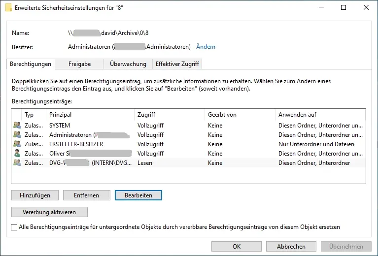

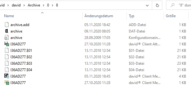

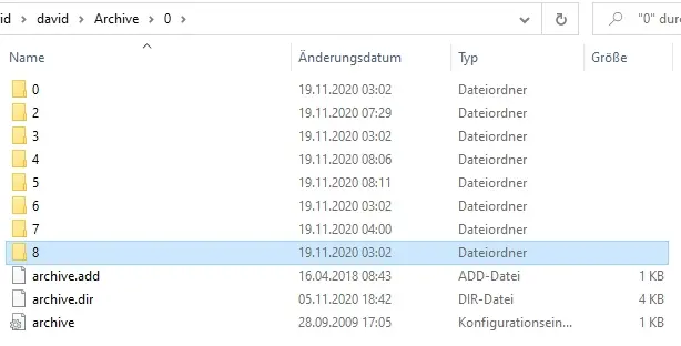

    Um den aktiven Betrieb nicht zu beeinträchtigen habe ich die Situation in einem Test-Ordner nachgebaut. Hier gerne ein paar Screenshots wenn das hilft um mein Problem besser zu verdeutlichen. Sollten meine Screenshots nicht die von dir gewünschten Infos halten müsstest du mich bitte nochmal aufklären was genau du an den Screenshots sehen wolltest.
