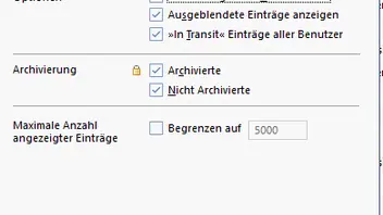

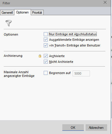

  • Wenn du das ausblendest, wie kommst du auf diese Nachrichten dann wieder?
    Gibt es da einen Filter der die ausgeblendeten Nachrichten anzeigt? Oder ein Ordner oder so was?
    Wenn man ausversehen drauf drückt, kommt ja immer die Warnung.
    Filter (am einfachsten über das Symbol oben in der Menüleiste aufrufen) > Optionen > "Ausgeblendete Einträge anzeigen"
    Das ist bei mir standardmäßig aus und wird halt nur bei Bedarf eingeschaltet.
    Das Ausblenden einzelner Einträge in der Eintragsliste geht mit Rechtsklick auf den Eintrag udn dann "ausblenden"

  • Filter (am einfachsten über das Symbol oben in der Menüleiste aufrufen) > Optionen > "Ausgeblendete Einträge anzeigen"
    Ok super danke dir. Ist bei mir eingeschaltet, also inklusive ausgeblendet.

  • der Filter auf die ersten 5000 hat in Sachen Performance kaum Auswirkungen, einfach mal tatsächlich xx tausend Nachrichten weniger im Eingang zu haben hingegen schon ;)
