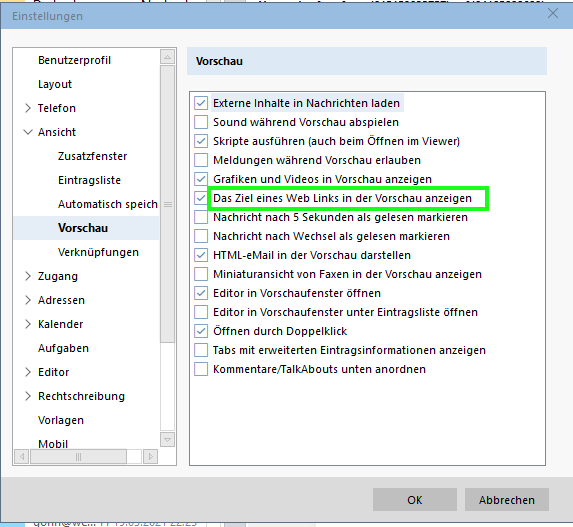

Ohne Funktion: Das Ziel eines Weblinks in der Vorschau anzeigen
    trotz der Einstellung im Client "Das Ziel eines Weblinks in der Vorschau anzeigen" wird nicht (mehr) das Ziel beim Mauszeiger eingeblendet, wenn der Mauszeiger über dem Link steht.
    Welche Einstellung (im DV-Admin oder andere) kann das blockieren?
    Vielen Dank
    Oliver

  • Gleiche Problem hier. Ist seit kurzem so. Der Schalter ist ohne Funktion. Es war immer ganz hilfreich zu sehen, ob ein Link tatsächlich sinnvoll ist bzw. ob er gefährlich sein könnte. Jetzt muss man in den Quelltext.
  • kann es sein das Ihr Chromium zur HTML Anzeige nutzt?
    hier (ohne chromium) bei mir funktioniert das nämlich nach wie vor ohne Probleme (allerdings unabhängig von der Schalterstellung :o ) ich sehe in gelb wo der Link tatsächlich hinführt und ab und an noch in weiß wo er behauptet hinzuführen.
    Das war es, Danke. Hatte nur "Chromium auch im david Editor verwenden" draußen. Wurde ja erst vor ein paar Rollout geteilt und nach Global verschoben.
    Haken auch bei "HTML-Inhalte mit Chromium darstellen raus" und schon geht es wieder.
