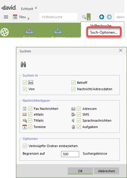

Hier der Dialog welcher bei F3 kommt wenn man im Kalender steht in beiden Versionen,
links Classic, rechts Modern Client:
PS: wieso alte Suche?
F3 ist die vollständige Suche
Das andere wäre der Quickfinder, welcher zwar auch im Kalender funktioniert, aber für die meisten wohl anders als erwartet, denn in der Kalender Ansicht blendet eine Eingabe im Quickfinder halt alles aus was nicht auf die Eingabe matcht. Das führt halt in den meisten Ansichten zu einem scheinbar leeren Kalender wenn sich nicht zufällig das gesuchte im gerade sichtbaren Bereich findet.

Am ehesten kann man den Quickfinder daher noch in der Jahresansicht nutzen, denn dort lässt sich dann wenigstens gut scrollen falls der oder die Treffer nicht gleich zu sehen ist bzw. sind.wenn ich bei mir im Kalender F3 drücke bekomme ich dieses Fenster. Daher die "doofe" Frage.
Kann das aber hier finden.
Danke für die Hilfen. Damit komme ich klar.

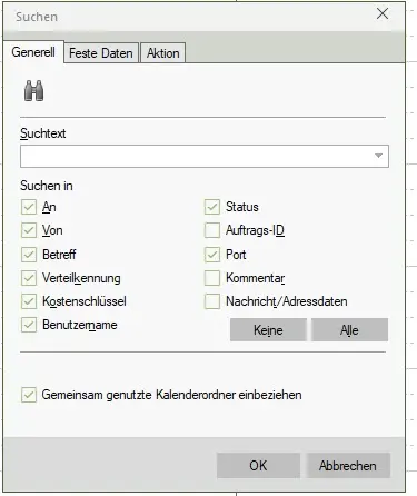

Scheint auch irgendwie von der Ansicht abzuhängen. Wenn ich bei mir in den Kalender wechsle und "F3" drücke, kommt nur dieses Fenster:
Gehe ich dann aber oben in den Reitern einmal in die Ansicht "7 Tage" und gleich wieder zurück in "Arbeitswoche", wird nach F3 der vollständige Suchen-Dialog incl. Möglichkeit der Auswahl von "Termine" angezeigt.
Kurios.
nordtech es reicht wenn Du einmal irgendwo mitten in den Kalender klickst
Du musst die Ansicht nicht wechseln, sondern im Grunde nur wirklich in den Kalender hinein statt auf dem Ordnerbaum stehen zu bleiben. Selbst wenn Du auf die gleiche Ansicht klickst in der Du schon bist löst das den Wechsel des Kontexts "Ordnerbaum" in den Kalender aus und siehe da F3 bringt die Suche im Kalender nach Terminen statt der Suche im Ordnerbaum nach Ordnern -
Aso. Ah, OK. Daher die Suchfunktion "Ordner". Ja, ist so gesehen logisch, aber halt auch nicht sonderlich intuitiv (zumal das Phänomen auch dann auftritt, wenn man über die Favoriten in den Kalender wechselt - da dürfte dem normalen User nicht klar sein, dass der Focus dann auf der Ordnerstruktur im Navigator liegt).
