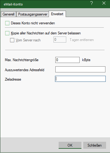

  • Da wirst du bei der Konfiguration deiner POP3 Konten im David Administrator nachschauen müssen. Zieladresse/auszuwertendes Adressfeld. Dementsprechend wird die Verteilkennung gesetzt und die Regel im Eingang kann greifen. Im Moment wirst du die "falsche" Verteilkennung in den Eigenschaften stehen haben bei Nachrichten die nicht "richtig" verteilt wurden.
  • Der Pop Abruf bei dem Benutzer läuft über die Maileinstellungen des Benutzers selber (im Administrator).
    Da nimmt er ja als Verteilerkennung die Mailadresse, die ja auch richtig ist.

  • Ömm Nein. Wenn beim Benutzer eingetragen wird das Eingangsarchive des Benutzers als Zielarchive gesetzt, die Verteilkennung ergibt sich aus der ersten gültigen Adresse die gefunden wird. Setz mal explizit die Mailadresse als Zieladresse dann hast du auch die entsprechende Verteilkennung.

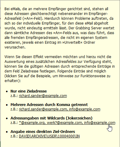

  • Im Feld Zieladresse kann man alternativ zu einer eMail auch dann direkt ein Zielarchiv eintragen wenn der Abruf über einen POP3 Eintrag direkt im Benutzerkonto erfolgt.
    Einfach ins Feld Zieladresse ein Zielarchiv eintragen.
    Z.B.: DAVID\ARCHIVE\USER\10004000\IN\1
    Der Archivname muss natürlich gültig sein, angepasst werden muss entsprechend ab der BenutzerID, der Teil davor ist bei jedem David Server identisch, folglich beginnt die Archivangebe immer mit: "DAVID\ARCHIVE\USER\"
    Aber ja, es geht auch wenn man dort die jeweilige eMail Adresse einträgt und anschließend im Bentzerordner Regeln definiert, das hat allerdings andere unter umständen unerwünschte Effekte, weswegen ich die direkte Angabe des Zielarchivs im Feld Zieladresse immer vorziehen würde.
    Eine korrekte Verteilkennung erreicht man davon abgesehen auch bei einem POP3 Abruf über ein Benutzerkonto wenn man im Fall Auszuwertendes Adressfeld sinnvolle - vom jeweiligen Provider anhängige - Angaben zum zu nutzenden Header macht. Bei Strato wäre das z.B. "X-ENVELOPE-TO:" wenn man das da einträgt und gleichzeitig bei Zieladresse direkt das Zielarchiv einträgt hat man am Ende im Zielarchiv dort lauter Nachrichten mit korrekter Verteilkennung, welche mit der eMail Adresse unter welcher die Mails ursprünglich in dem POP3 Konto bei dem Provider eingeliefert wurden entsprechen.

  • Nicht so ganz.
    Ohne Eintrag im Feld Zieladresse wandert alles in das Eingangs-Archiv des Nutzers für welchem das POP3 Postfach abgeholt wird.
    Mit Eintrag im Feld Zieladresse kann man die im Namen des Nutzers angeholten Mails auch in ein (beliebiges) anderes Archiv ablegen lassen, was natürlich auch ein Unterordner des Eingangs des jeweiligen Nutzers sein kann.
    Man beachte das "\1" mit dem mein Beispiel oben endete.
    Standard ist:
    Gebraucht wird hier aber:
    Wobei "\1" natürlich durch den Namen des tatsächlichen Zielarchivs auf Dateisystemebene zu ersetzen ist.
    Und "10004000" durch die tatsächliche USER-ID des Nutzers in dessen Eingang das ganze in einen Unterordner wandern soll.
    Die Verteilkennung wird durch die Angabe eines Archivs übrigens nicht beeinflusst, die Verteilkennung ist und bleibt dabei immer eine eMail-Adresse.
    Durch das zusätzliche Angeben eines auszuwertendes Adressfeldes kann man allerdings den Inhalt der Verteilkennung unter Umständen sinnvoll beeinflussen.
    Natürlich nur dann wenn der jeweilige Provider irgendwie in einem geeigneten Header den Wert des smtp envelope-to mit dem die Mail mal bei ihm eingeliefert wurde übergibt wenn sie mittels POP3 abgerufen wird. Viele Provider tun das, manche leider nicht.

  • Ich habe das gerade einmal ausprobiert mit der Angabe des Archivs.
    Das funktioniert wunderbar und war genau das was ich gesucht habe.
    Habe mich da wohl falsch ausgedrückt, der User selbst braucht nicht
    die Möglichkeit das über eine Regel zu machen.
    Also besten Dank nochmal.
