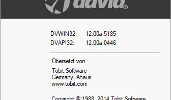

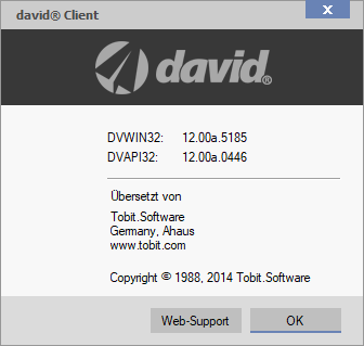

  • Habe genau das gleiche Problem mit der aktuellen Version, Rollout vom 14.12.2014
    Die 10 Min. Einstellung gehen regelmäßig verloren, wenn der Rechner mal neu startet, zB. Nacht wegen MS Updates oder wenn mal mal wg. einer Wartung den Server abschaltet.
