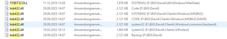

Und die erste Zeile im Screenshot zeigt was? 😉
Ja, du hast natürlich recht. Ich weiß nicht, warum ich die übersehen habe.
Zumindest bei mir ist diese DLL, diejenige, die von Dependencies angemeckert wird. Was zeigt es denn bei Dir an?

Sorry, mir sind die Zusammenhänge zwischen Dvhost.exe und tobit32.dll nicht so klar. Wenn ich mir das Log von ProcMon ansehe, dann geht der Aufruf von Tobit32.dll ja noch reibungslos vonstatten. Erst der Aufruf von netutils.dll verursacht ein Problem. Oder sehe ich das falsch? Im übrigen gibt es bei mir in SysWOW64 keine tobit32.dll.

Die Detailanalyse mit ProcMon ergab: dvhost.exe stürzt sofort ab, nachdem netutils.dll geladen wurde – mit Exit-Status -1073741512, was dem NTSTATUS-Code 0xC0000138 (STATUS_ORDINAL_NOT_FOUND) entspricht. Das bedeutet: Der Prozess versucht, eine Funktion aus netutils.dll aufzurufen, die in der aktuell installierten Version dieser DLL nicht mehr an der erwarteten Stelle (Ordinal) vorhanden ist – die DLL wurde also verändert, während dvhost.exe (32-Bit, SysWOW64) noch die alte Schnittstelle erwartet.
