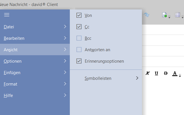

Sie finden im david Administrator unter Benutzer>chayns Verbindungen die User, die sich einmal mit chayns angemeldet haben. Wenn Sie diesen dort per Rechtsklick löschen, erfolgt keine Abfrage mehr im david Client.
Welches meinst du denn?
