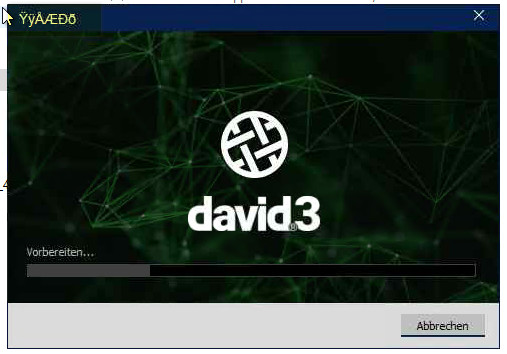

    Ich habe jedoch bereits ein Thema beim Start der Installation. Hier werden bereits die Check-boxen nicht angezeigt bzw. im Installationsfenster komische Zeichen am oberen Rand (siehe Anhang Darstellung_2.jpg).
    Kann es sein das auf dem Server in der neueren Version spezielle Add On´s wie z.B. MS Silverlight, Java oder ähnliches für die Darstellung benötigt wird?
    nach der Installation eines neuen David Servers, habe ich Probleme bei der Darstellung bzw. Anzeige von Check-boxen unter Einstellungen.
    Diese werden nicht vollständig angezeigt. Des weiteren werden auch innerhalb von Installations- oder Programmfenster nicht die korrekten Werte dargestellt (Siehe Anhänge).

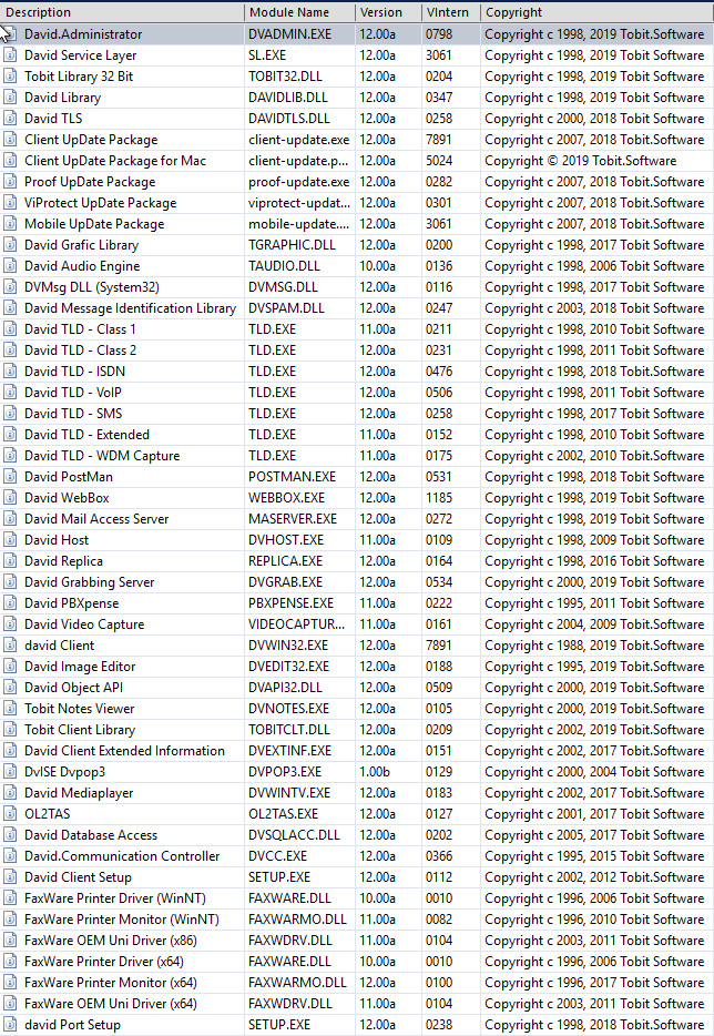

    David Versionsstände siehe Anhang.
    Das neuste Update 303 wurde bereits installiert.
