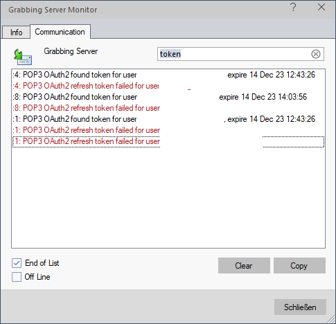

    Das Problem:

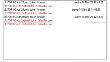

    Unser Grabbing Server funktioniert nicht mehr richtig. Zuerst hatte die POP3-Postfachanmeldung über outlook.office365.com gar keine Wirkung. Heute habe ich heute Rollout 414 installiert und alle POP3-Postfächer neu angemeldet, dann ging es wieder. Nach ziemlich genau einer Stunde kriege ich unter Ereignisse jedoch für jede POP3-Abfrage die gleiche Meldung "unknown user name or bad password". Nun habe ich wieder alle Benutzer neu angemeldet und eine Stunde später wieder das selbe.
    Ohne den Tobit geht bei uns leider gar nichts, aber ich kann mich jetzt nicht jede Stunde für 30min hinsetzen und alle Nutzer neu anmelden.
    Ich habe mich über OAuth2 eingelesen und habe den Verdacht, dass kein refresh token generiert oder erstellt wird. Da dieser wohl länger gültig ist als der access token und mit Hilfe dessen der access token wieder erneuert wird, wenn ich das richtig verstanden habe.

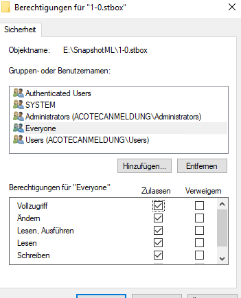

    In einer Strongbox mit Passwort schutz ist bei einem User ein Ordner gesichert (Reines Image kein laufender Job).
    Seit ca. Mitte Dezember 2019 wird nach korrekter Passwort Eingabe der Inhalt nicht mehr Angezeigt.
    Ich gehe stark von einem Rechteproblem aus.

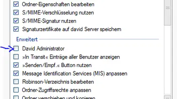

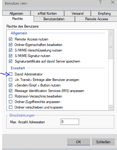

    Da wenn ich über der David Administrator dem User testweise Admin Rechte gebe, er den Inhalt sieht(siehe Bild).

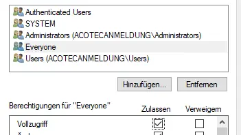

    Auf eine Strongbox ohne Passwortschutz habe alle zugriff die zugriff haben sollten.
    Habe Testweise die Strongbox für den zugriff der Gruppe Everyone eingestellt (Siehe Bild).
    Dass hat es allerdings nicht gelöst.
    Jetzt glaube ich das seit dem Dezember Update von David mir Irgendwelche Einstellungen im David Administrator fehlen.
    Dem User Admin Recht zu geben erscheint mir nicht Sinnvoll.
    Hat jemand eine Idee hat woran es liegen könnte? Oder was ich noch testen könnte?
