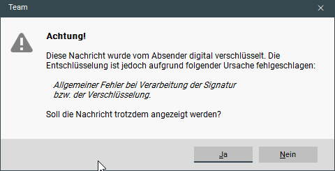

Kurioser Fall - bei der Kollegin mit dem Zertifikat hats ja beim Absender 1 geklappt mit dem Öffnen.
Jetzt kam eine Mail von Absender 2, welcher schon in der Vergangenheit Mails mit Zertifikat geschickt hat aber wieder das gleiche Fehlerbild wie in der Situation ohne Zertifikat ...
Selbst eine neue Mail von gestern konnte nicht geöffnet werden.
Zertifikat kann auch nicht installiert werden, da es fehlerhaft angezeigt wird.

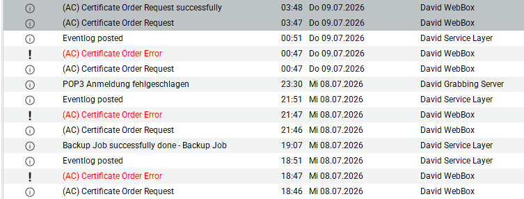

Hab der einen Kollegin jetzt mal ein Class1 Zertifikat für 1 Jahr bestellt... aktuell steht noch Status "bestellt" im Admin - müsste ja dann bald soweit sein
## edit
vielen vielen Dank - jetzt konnte sie zumindest die eine Mail öffnen, david meckerte zwar noch dass der name vor dem @ anders ist aber sie geht auf. Liegt wohl an dem manuell importieren CER-Zertifikat von heute Vormittag bzw jetzt hat david auch die option angeboten das zertifikat zu installieren, was ja vorher nicht ging.

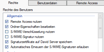

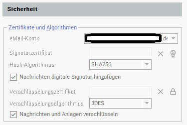

also ich muss ein smime zertifikat für 22€ im Jahr bei David kaufen (https://tobit.com/teamdavid/digitalesignatur), damit ich die Mails lesen kann?
sorry ich steh grad so auf dem schlauch mit dem zeugs heute
ich hab tatsälich den Absendern/Empfänmgern nur unverschlüsselt bzw. halt mit meinen Einstellungen ohne Zertifikat ne eMail geschickt, da ich auch noch nie vorab mit denen in Kontakt stand. smime ist bei uns auch nicht aktiviert und keiner hat ein gekauftes zertifikat im david
Da hängt jedenfalls nichts mit dran bei mir.
Die ganze Sache bereitet mir grad ziemlich Kopfschmerzendas zertifikat ist im speicher korrekt drin aber die hinterlegte emailadresse ist natürlich eine andere wie der schriftverkehr mit der gegenstelle.
Problem ist, dass in der eingehenden Mail mir nichts angeboten wird, dass ich das Zertifikat anzeigen/installieren lassen kann.
Das Siegel-Icon ist durchgestrichen und anklicken geht nichtabruf des Postfachs ist nicht über Catch-All sondern die Kollegin hat ein eigenes POP3/SMTP Postfach bei UnitedDomais.
