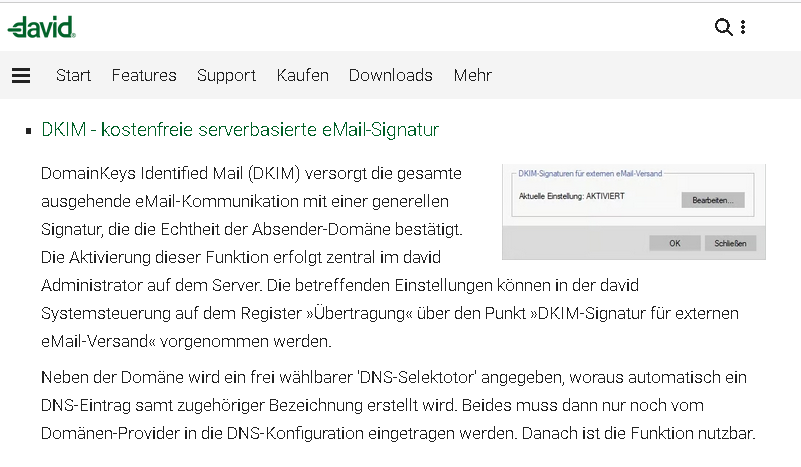

Liebe Community!
Heute kam von Tobit die Meldung, dass man DKIM für ausgehende EMails aktivieren kann. Ich habe derzeit das Problem, dass einige Anbieter (z.B. T-Online) meine Emails ablehnen. Leider gibt es zur neuen Funktion keine Hilfe oder Anleitung. Ich habe mehrer Domains. Hat zufällig jemand eine Anleitung oder Know-How, was zu tun ist?
Viele Grüße.
Rainer
