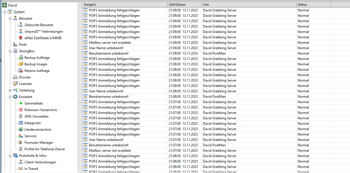

Hi Leutz,
mein System läuft völlig rund, zumindest glaube ich das. Ich habe jetzt folgendes Phänomen entdeckt:
Wenn ich im Administrator mit der linken MAustaste auf System drücke, dauert es lange, das System friert teilweise ein um dann verschiedene Fehlermeldungen anzuzeigen.
u.a.: POP3 Anmeldung fehlgeschlagen, Mailbox cerver not available, User Name unbekannt, Benutzername unbekannt. (siehe Bild)
Leider steht nicht dabei, welches Konto gemeint ist. In den Logdateien vom Grabbing Server, sowie Postman kann ich nichts ungewöhnliches entdecken.
Wo kann ich noch nachsehen um herauszufinden, welche Konten diese Fehler verursachen? Wie gesagt, es fühlt sich alles fehlerfrei an...
Glück auf, Michael
ich habe die Mailadresse beim Provider nochmal komplett neu mit denselben Daten eingerichtet und nun funktioniert es. Wer weiß warum. Hauptsache es geht jetzt.
