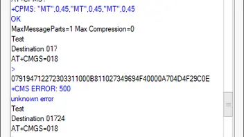

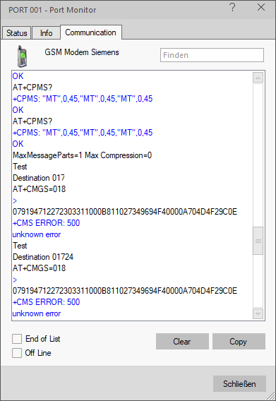

anbei noch die Monitorausgabe: (die Zielrufnummer habe ich gekürzt)
Freundliche Grüße Andreas
in den Monitordaten wird folgendes angezeigt:
+CMS Error 500
