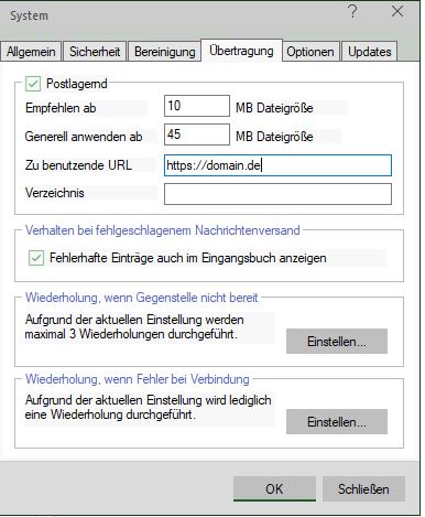

Hallo Jürgen,
wir verwenden dafür die Funktion "Postlagernd".
David Administrator - > rechts Klick "System" -> Register "Übertragung". Hier kann man ab einer Größe X das "Postlagernd" vorschreiben. Dazu muss natürlich die Sache insgesamt eingerichtet sein. Grundsätzlich ist diese Funktion eine feine Sache. Die großen Dateien werden wieder automatisch gelöscht und der Empfänger kann es sich über den Browser herunterladen.
Ansonsten haben wir noch andere Begrenzungen außerhalb vom David eingerichtet. Je nach dem wir Ihr E-Mails empfangt, könnte man auch in der Firewall und Co eine Begrenzung einrichten. In dem Fall bekommen die Benutzer die typischen System E-Mails zurück, sinngemäß "E-Mail war zu groß".
