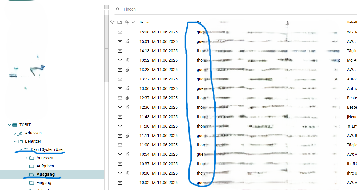

@@VON ihre@absenderadresse.de@@Die Benutzer-Adressen werden auch in den Mails eingetragen. Ein genereller Versand über die Domain (Info) ist ausgeschaltet. Der normale Mailverkehr läuft Benutzerbasiert einwnad frei. Wenn ich mir den Ausgang des DSU anschaue, dann sind dort auch die einzelnen Benutzer als Absender aufgelistet. Aber warum landen dann die Mails im DSU-Ausgang?
Im Bild ist der Ausgang vom DSU zu sehen und dort auch die unterschiedlichen Absender.

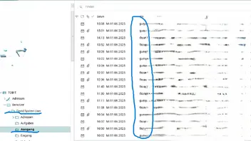

folgendes Phänomen.

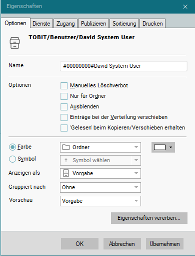

ich habe einen Benutzer im Client mit den Namen: David System User.

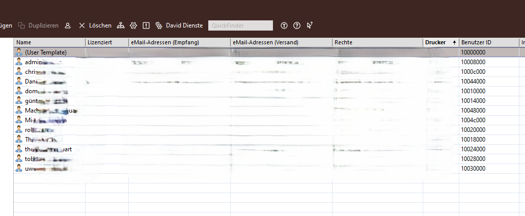

Und genau dieser User ist im DavidAdmin (unter Benutzer) nicht, oder nicht mehr, vorhanden. Ist auch nicht unter "gelöschte Benutzer" zu finden.
Auch die USER-ID ist nicht mehr vorhanden.
Laut WIN-Explorer wurde das Archiv im Jahre 2016 angelegt, damals gab es einen Serverumzug.
Was noch hinzu kommt ist, dass in dem Ausgang von "David System User" alle gesendeten Mails, die über eine Regel (externe Mailweiterleitung) zu finden sind. Egal von welchem anderen Benutzer und diese Mails eben nicht im jeweiligen Benutzerausgang liegen. ..... Wie geht das???
Hat da jemand eine Idee, wie man das so ändert, dass dieser (nicht benutze) "David System User" gelöscht werden kann und die jeweiligen gesendeten Mails zukünftig wieder in den Ausgängen der richtigen Benutzer landen?

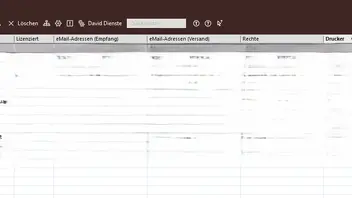

Hier noch ein paar Bilder zur Veranschaung, wie der User aussieht und eine Übersicht der aktuellen Benutzer.
