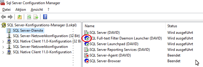

Hast du bei den Servereinstellungen einen Haken bei "Volltext Index aktivieren" gesetzt? ![]()

VIELEN DANK für die Tipps, bin jetzt erstmal weitergekommen.
Erst nachdem ich in den Server-Einstellungen die Option "Volltext Index aktivieren" angehakt hab, kamen Fehlermeldungen in "Archive\System\David\Ereignisse", vorher nicht. (Hust, Räusper)
Hab dann den Eintrag in der DAVID.INI entsprechend der Fehlermeldung angepasst und dann hat die Indexierung funktioniert. (Allerdings: Die Chats gingen sogar ohne Eintrag in der DAVID.INI)
Nun gibts aber ein weiteres Problem, denn wir haben sein SEHR grosses Archiv und ich vermute das 10 GB Limit des SQL Server Express wurde erreicht, denn es kommen folgende Fehlermeldungen in "Archive\System\David\Ereignisse":
"Speicherplatz für das dbo.arc.PR_arc-Objekt inder David Archive Database-Datenbank konnte nicht belegt werden, da die Dateigrupppe PRIMARY voll ist"
Muss ich jetzt David an einen "richtigen" SQL-Server anbinden, oder gibts da noch Alternativen?
Hm... bin nicht sicher. Wo sieht man das bei SQL Server 2016?
Als Anhang ein Screenshot des "Sql Server Configuration Manager" - ist das die Volltext Suche?
