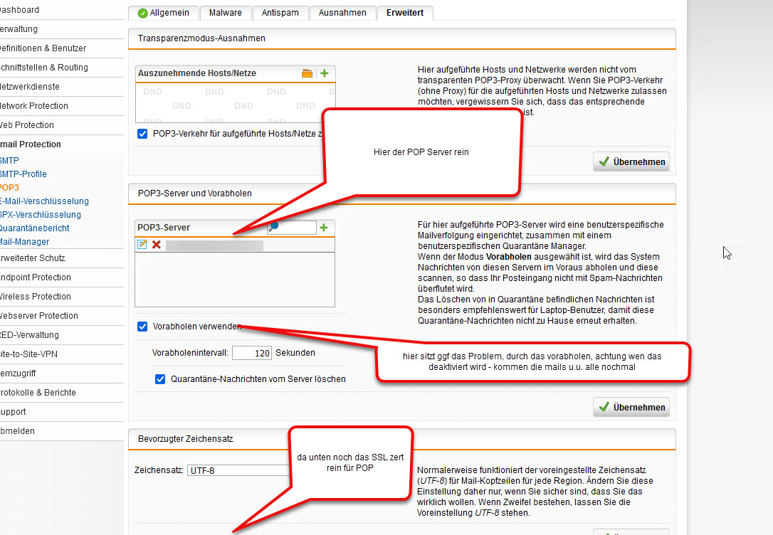

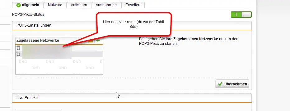

habe gelesen Sophos UTM dazwischen;)
Ist hier der POP Proxy aktiviert?
Vorabholen aktiviert?
IONOS Server Hinterlegt beim Vorababholen?
Tls Aktiviert? ( zertifikat)
Möglich so hatte ich es mal, das eine nicht konform Email, den Pop Proxy der Sophos ins trudeln brachte.
Lass mich wissen wie die Sophos Config aussieht.

Download läuft -- update auch gleich
das hatte ich mal, oder sä ähnlich waren spam mails im Postfach und die waren nicht ganz konform.
Login in das Postfach direkt beim Provider, müll raus und dann lief es wieder.
