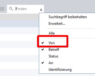

Bei einigen Nutzern fehlt in der Suche im Eingangs Archiv der Eintrag "Von" im Quickfinder.
In meinem Menü steht er (screenshot).
Er lässt sich auch nicht über Einstellungen-Ansicht-Quickfinder aktivieren, da es auch hier keinen Menüeintrag "Von" gibt.
Wo lässt sich das aktivieren?
