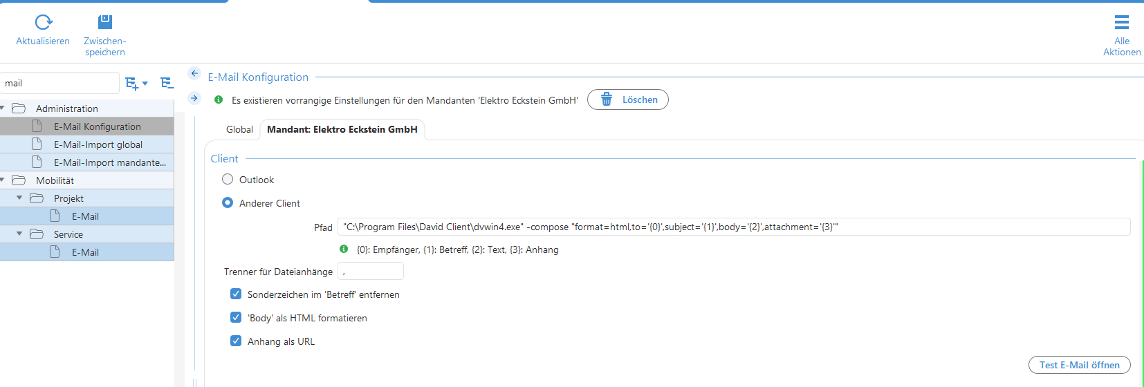

    So, wer es braucht:
    Problem ist gefixt, es muß dieser Aufruf eingefügt werden:
    "C:\Program Files\tobit team\team.exe" "tic://message?Type=email&To={0}&Subject={1}&BodyText={2}&Attachment={3}&Ignoretemplate=0"
    (Anführungszeichen müssen mitgeschrieben werden)
    Dann muß in einem Zusatzfeld noch "Trenner für Dateinhänge" auf &attachment= geändert werden.
    Ich muß da mal etwas zurückrudern, denn PDS tut sich schwer, im zweiten Teil der Zeile das Attachment zu übergeben, auch wird der Aufruf -compose da nicht notwendig sein.
    Das hat sich leider erst in der Live-Version gezeigt, in der EInrichtung und Test noch nicht. (Oder nicht ganz zu Ende gestetet... 🙈)
    Im Moment steht der Aufruf so drin, also ohne -compose, der Aufruf übergibt dann den Empfänger und den Betreff an Team.
    "C:\Program Files\tobit team\team.exe" "tic:message?type=email&to={0}&subject={1}&body={2}&attachment={3}"
    Über den Anhang brüten wir noch ein wenig, vllt geht es über einen Umweg mit .vbs . Melde mich, wenn wir dort neue Erkenntnisse haben

    Guten Tag liebes Forum,
    Wir führen gerade die Branchensoftware "pds" ein.
    Hier sollen Mail (Angebot, Rechnungen, was auch immer) direkt aus dem Client versendet werden.

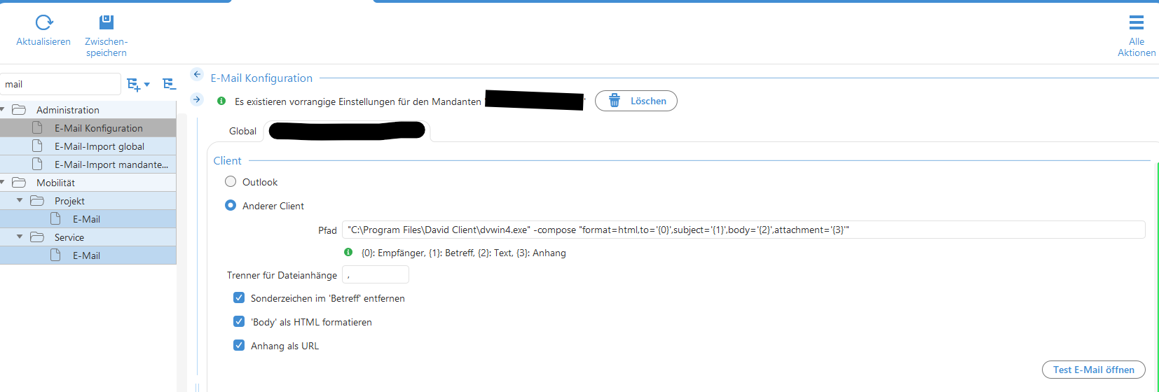

    Die Eintragung für den Aufruf ist simpel, so wie es im Screenshot zu sehen ist.
    Aber es klappt nicht. Der Aufruf des Programmpfads hingegen aus Win[R] heraus läuft einwandfrei, auch mit den Parametern im Gepäck.
    Hat jemand das mal bei pds eingerichtet und weiß da etwas beizutragen? Das pds-Systemhaus will von David nix wisen, wenn es nach denen geht, geht nur MS. Was ich aber nicht will...
    Danke für eure Beiträge!
