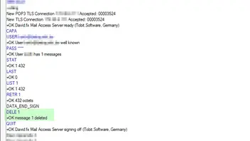

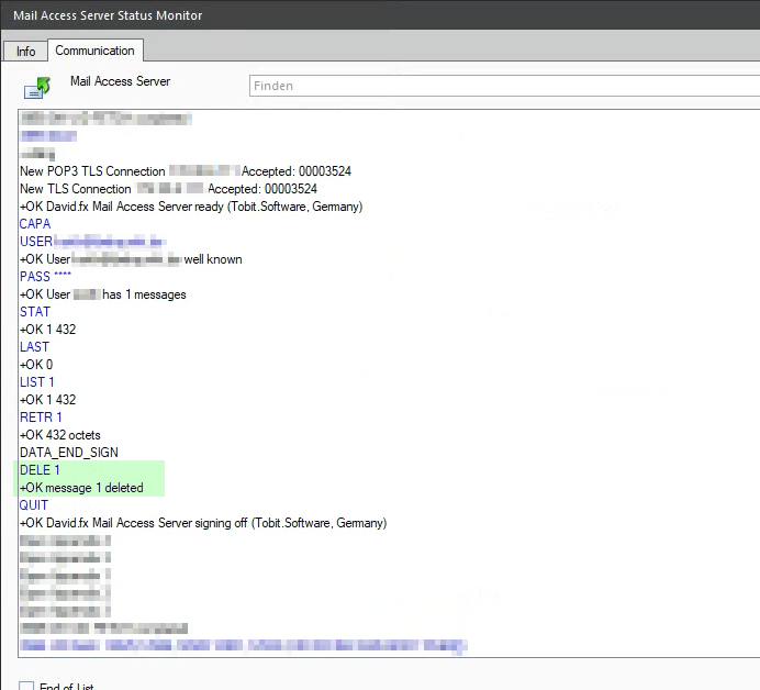

Hallo David-Freunde,
ich rufe von Synology Mail mein altes DAVID-Postfach via POP3 ab, da interne Mails ja leider intern verteilt werden und einige Nutzer bei uns noch DAVID nutzen.
Allerdings werden die Mails nach dem Abruf nicht im DAVID Posteingang gelöscht, sondern nur als "gelesen" markiert.
Im MA-Log kann man sehen, dass der POP3-Grabber der Synology aber das DELE-Kommando sendet:
Hat jemand einen Tipp, warum die Mails nicht ordentlich gelöscht werden und ob es eine versteckte Option gibt, das DELE-Kommando auch zu vollziehen, wenn DAVID schon sagt, dass er "message 1 deleted" hat?
Tino

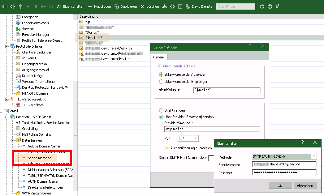

Moin,
vielleicht mal das Sternchen bei "email-adresse" weg lassen "*@mail.de"
Die Sternchen sind von Vorteil (vorne und hinten), da David anscheinend den kompletten "From"-Text prüft.
Wenn ein Name mit angegeben wird, dann lautet der From-Text Max Mustermann <max.mustermann@mail.de> und würde ohne * nicht matchen.
Dumm, Dümmer, Meinereiner.
Es ist ein Sicherheitsfeature von mail.de, dass man nur E-Mails mit dem Absender versenden darf, den man selber im mail.de-Account auch besitzt.
IONOS, GMX, GMAIL & Co haben dieses Feature nicht, daher funktioniert die Einstellung der "Sende Methode" (über eigene SMTP-"Relay"-Accounts) hier ohne Probleme.
Ich kann also mit einem Account "max.mustermann@mail.de" keine E-Mails via SMTP versenden, die den Absender "mein.smtp.relayer@mail.de" hat, da diese Adresse halt nicht zu dem SMTP-Account gehört.
Ich gib euch Bescheid, ob man dort doch etwas irgendwo einstellen kann - dann ist vielleicht jemand anderem geholfen, der das selbe Problem hat.
Anfrage an den mail.de-Support läuft.

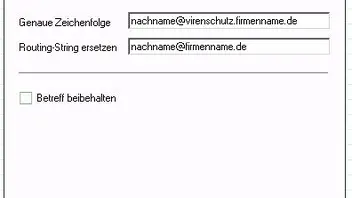

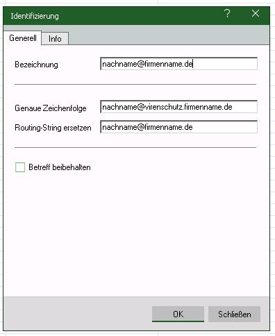

dank des David-Supports habe ich einen Hinweis bekommen, wie man ausgehende Mails bei Termin-Zusagen mit der korrekten E-Mail-Adresse belegen kann.
Wir nutzen folgendes Konstrukt:
nachname@firmenname.de -> Weiterleitung an nachname@virenschutz.firmenname.de (Spam- und Virenschutz) -> Weiterleitung an David-Server, der die Mail als MXer entgegen nimmt
Nun ist unser Problem, dass Termin-Zusagen als nachname@virenschutz.firmenname.de verschickt werden.
Die Lösung soll "Identifizierung" sein, bei der man die Absenderkennung (nachname@virenschutz.firmenname.de) manuell auf nachname@firmenname.de gesetzt werden kann.
Ich habe hier am Wochenende einiges ausprobiert, es will aber nicht korrekt klappen.
Meine aktuelle Einstellung sieht wie folgt aus:
Die Hilfe ist leider nicht sehr aussagekräftig.
Hat sich jemand von euch damit schon einmal beschäftigt?
Grüße aus dem coronafreien Rostock
Tino
Hallo David-Fans,
ich habe eine Frage zur "Sende Methode".
Wenn wir intern nur noch SMTP über unseren David zulassen, dann haben wir ja Probleme, wenn wir E-Mails mit Domains versenden, bei denen unser David nicht im SPF-Record steht.
Daher habe ich für externe Domains nun "Relay"-Postfächer angelegt, so dass einige unserer Angestellten auch E-Mails mit Absendern à la max.mustermann@gmx.de oder max.mustermann@mail.de versenden können.
Bei GMX funktioniert das ganze gut, allerdings habe ich Probleme mit mail.de.
Hier nutzt David nicht den SMTP-Account und ich erhalte nach einem Tag Meldungen, dass die Nachricht nicht zugestellt werden konnte.
Die Mail hängt auch permanent "In Transit".
Hat jemand vielleicht einen Rat oder Tipp für mich?
Tino
