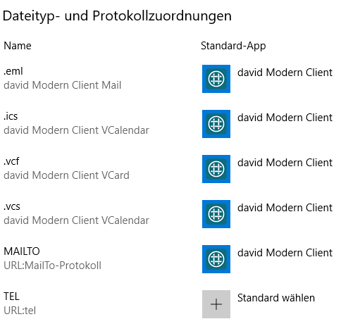

Ich glaube, das war der richtige Hinweis. Der mapi - Pfad in der Registry verweist auf die 32-Bit -DLL, das ist der Classic Client. Vielleicht richtet es das nächste Rollout!
Vielen Dank für den Hinweis! ![]()
Der Eintrag bei MailTo wird offensichtlich dort nicht verwendet.
Beide Varianten (Modern / Classic Client) führen zum Classic Client.

Hallo alle miteinander,
ich habe heute beim Kunden den Modern Client als Standard - Mail Anwendung installiert, ja auch alle möglichen Protokolle zugeordnet.
(DVWIN4 Version 405.9174, DVAPI32: 405.0598 - 64 Bit Version (Modern Client)
Tobit intern funktioniert alles soweit, und ja, der neue Client gefällt besser.
Das Problem ist, bei aufrufen aus anderen Anwendungen, z.B. Word --> freigeben --> E-Mail --> als pdf senden, wird der alte Client aufgerufen!
Wie kann ich das umstellen, oder muss ich den Kunden aufs nächste Rollout vertrösten?
