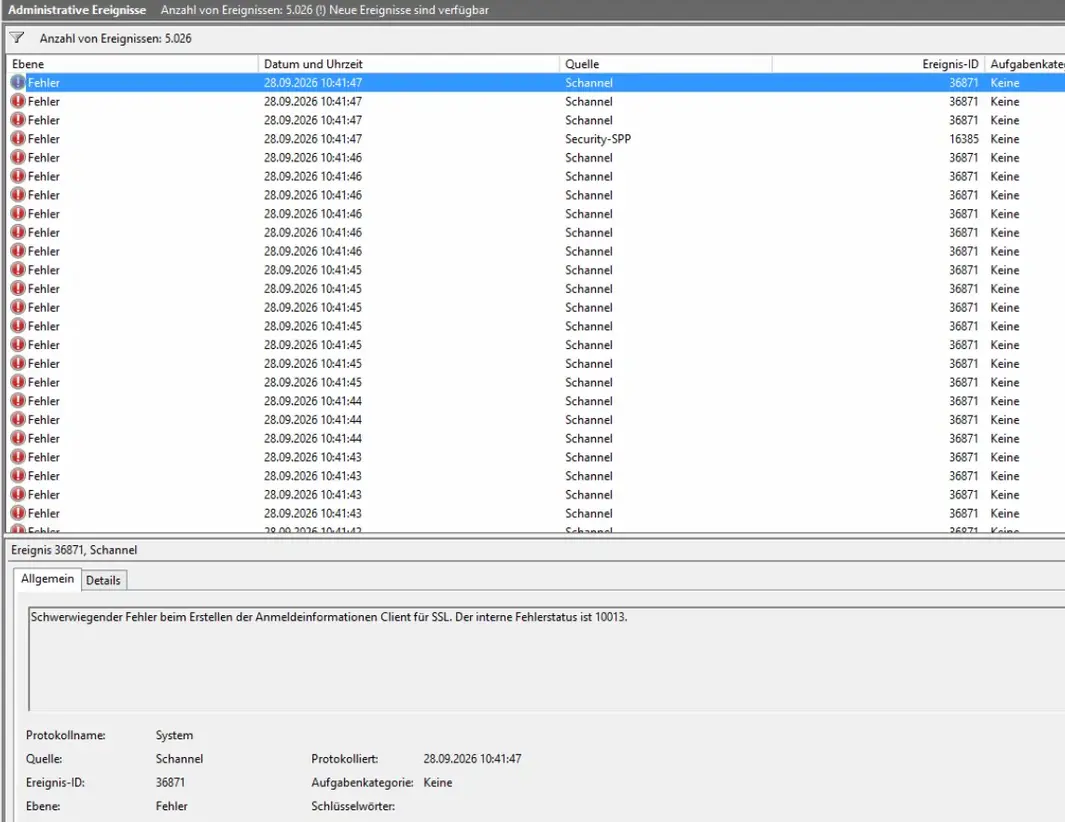

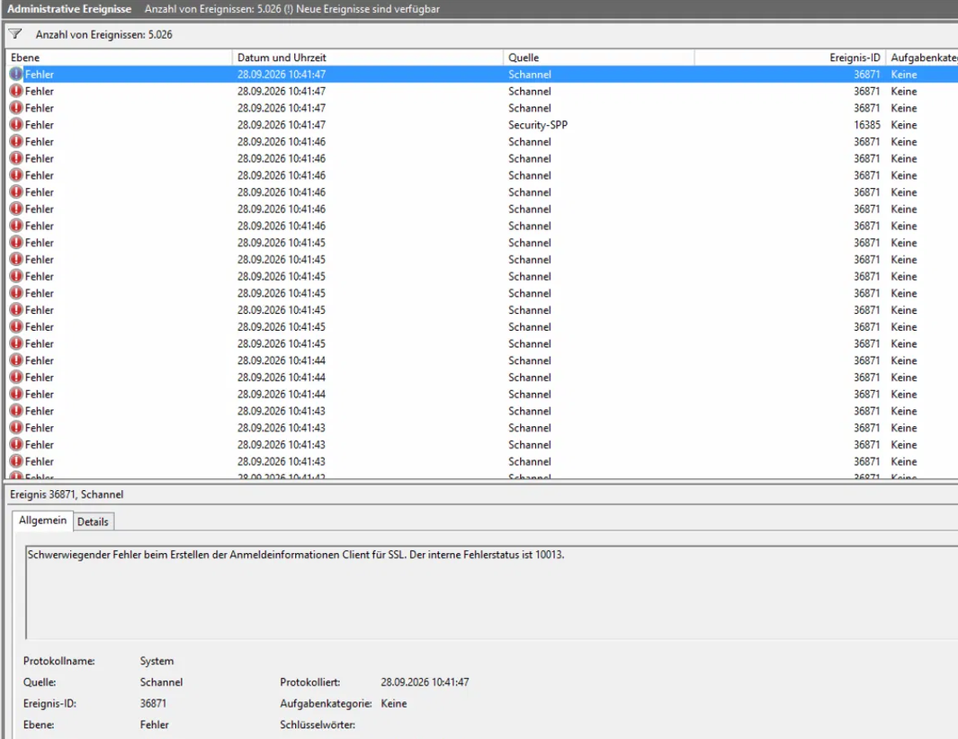

    ich habe bei einem Kunden, der "aus Gründen" noch einen Server 2012R2 am laufen hat das Problem, dass der Service-Layer ( sl.exe) einen Fehler Schannel 36871 protokolliert, und zwar ca. 200 Meldungen pro Minute. Der Fehler geht eindeutig aus der sl.exe hervor.
    Hat jemand den gleichen Fehler bzw. eine Idee, wir man das lösen kann? Aktuell habe ich die Schannel-Meldungen deaktiviert und die alten Crypto-Protokolle reaktiviert, so hae ich es zunächst in den Griff bekommen.
    Der Mail-Server soll kurzfristig auf 2025 umziehen, allerdings muss er noch zwei Wochen durchhalten, da ich nächste Woche im Urlaub bin.
    Viele Grüße, Jörg.
