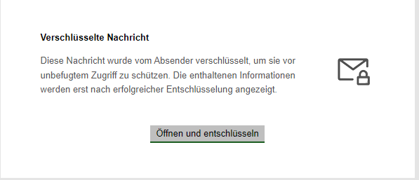

vielleicht könnt ihr mir helfen. Wir haben einen Kunden welcher uns immer Mails schickt welche so aussehen
wir haben 5 Clients und alle bis auf einen können diese öffnen.
Bei dem welchen es nicht geht wird zwar die Mail geöffnet aber er sieht das nicht, alle anderen schon.
Ich hab keine Ahnung warum und wiso ?
Bräuchte Eure Unterstützung.

Hallo nordtech,
danke - tatsächlich war bei den anderen Clients wenn man über den Client selbst auf den Server und dessen Struktur unter Benutzer die Ordner mit rechts Klick "aktuellen Ordner überwachen" anklickt kam dann entweder "aufheben" oder überwachen....
jetzt stellt sich für mich nur noch die Frage wie kann ich verhindern das der andere Benutzer in seinem
Client das wieder auf "überwachen" stellt....

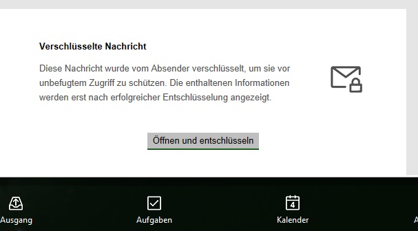

Hallo Liebe Gemeinde,
wir bekommen von einem Unternehmen für welches wir Wartungsarbeiten ausführen, Mails mit den
Aufgaben welche zu erledigen sind. Seit geraumer Zeit kommen die Mails so (siehe Bild)
Bei 3 Clients wird der Text wenn man auf -öffnen und entschlüsseln- klickt angezeigt, bei
2 anderen Clients leider nicht. Das seltsame ist zusätzlich, dass gestern bei einem Client
wo es nicht ging (9.°° Uhr morgens) es plötzlich am Nachmittag ging (15.°° Uhr)
hat hier jemand einen Tip für mich an was das liegen kann.
Danke
Hallo liebe Gemeinde,
bin nun selber drauf gekommen, war sehr einfach.
am Client - Menu-Optionen-Einstellungen-Sicherheit
hier bei Signaturzertifikat diese auswählen.
Das wars.
funktioniert habe ich gerade getestet.
LG
Joe
