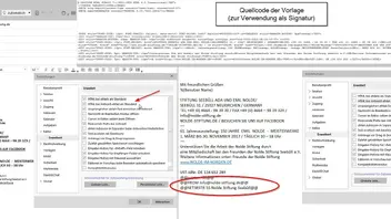

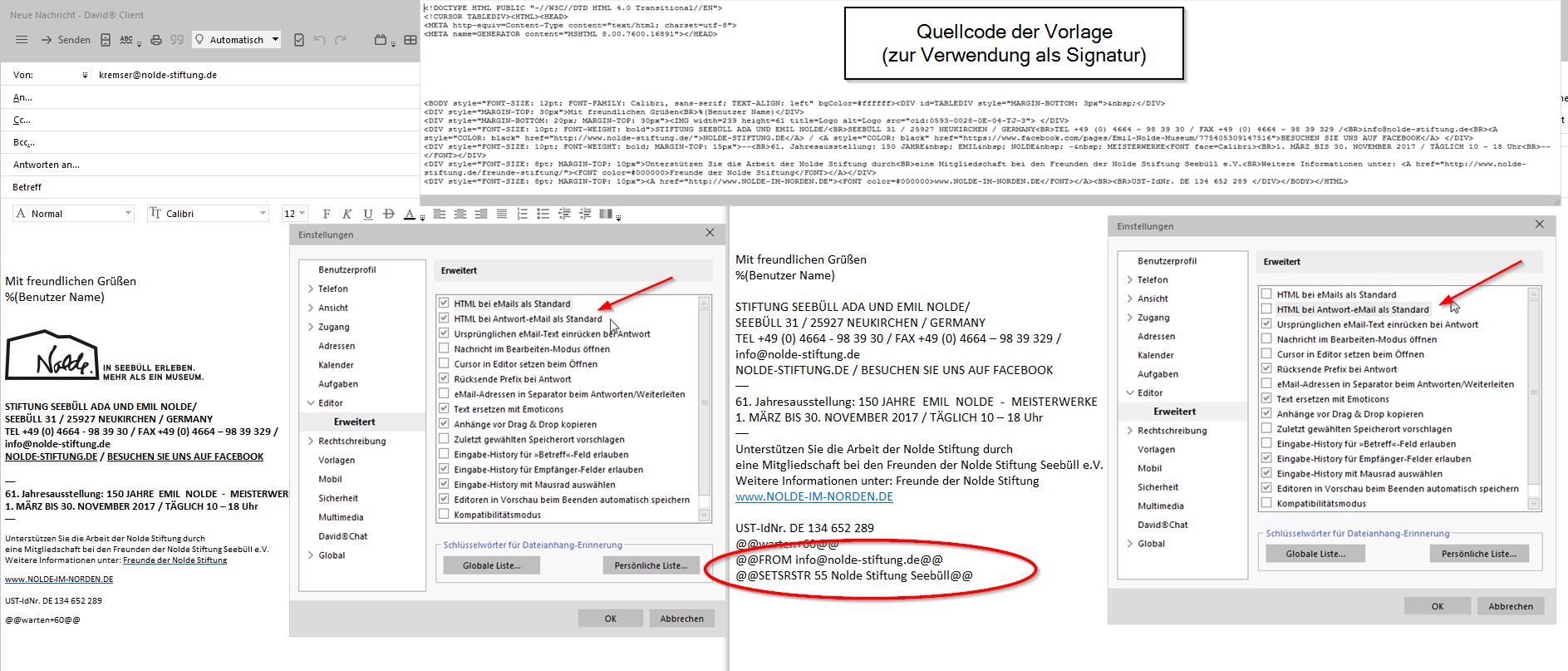

Habe die Ursache gefunden...
bei den betroffenen Benutzern war unter Einstellungen/Editor/Erweitert/ das zweite Feld "HTML bei Antwort-E-Mail als Standard" nicht eingehakt.
Immer wenn Sie auf eine HTLM E-Mail geantwortet oder haben wurde die HTML NAchricht in eine txt umgewandelt.
Was grundsätzlich ja nicht weiter schlimm ist, doch aus irgendeinem - mir noch unerklärlichen Grund - werden genau in diesem Fall Befehle mitgegeben.
@@FROM info@nolde-stiftung.de@@
@@SETSRSTR 55 Nolde Stiftung Seebüll@@Und zwar direkt unter der verwendeten Vorlage.
Die Vorlage ist mit HTML hergestellt, deshalb die umwandlung, wenn das unter Einstellungen nicht eingehakt ist.Es scheint so, wenn ich die Standardvorlage rausnehme, dass es dann nicht passiert.
Doch in der Standardvorlage sind die beiden Befehle nicht enthalten. Seltsam oder?!Ich habe jetzt bei allen Benutzern die Einstellung geändert. Das Problem scheint gelöst.
Doch kann mir jemand erklären, woran das liegen könnte? Und was bedeutet der Befehl @@SETSRSTR 55 ... @@ ?
