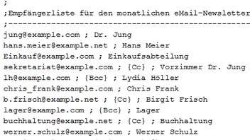

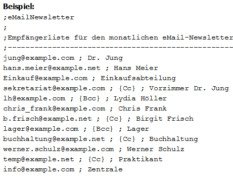

Auszug aus Client HilfeBearbeiten von Rundsendedateien
- In Rundsendedateien für eMails können Sie Adressen auch für den Empfang in Kopie (Cc) oder Blindkopie (Bcc) definieren, indem Sie die jeweils gewünschte Versandart in geschweiften Klammern hinter der eMail-Adresse angeben.
Wozu Cc oder Bcc wenn doch eh alles wie bei Bcc behandelt wird bei einer Rundsendung?Und das es für Newsletter gedacht ist, steht da ja auch nicht, es war ja nur ein Beispiel von David für Newsletter. Ich habe es nur durch das Verhalten vermutet, dass es eher dafür gedacht ist.
Das Live Comments bei BCC nicht funktionieren ist bekannt und auch nur intern geht. Dann müssen wir die Leute schulen, dass man dafür die "An" Funktion benutzt und die internen Gruppen benutzt. War nur neugierig ob die Rundsendung mehr kann als nur "Bcc" Mails schreiben. -

Wenn ich im David eine neue E-Mail über die Funktion "Rundsendung" intern eine E-Mail verteile, aber möchte, dass die Empfänger alle in Kommentarfunktion lesen und schreiben können von den anderen Teilnehmern.
Nun haben wir festgestellt, dass nur der Absender die Kommentare lesen kann, aber nicht die Leute untereinander, weil jeder Empfänger auch als "An" im E-Mail Header steht und alle anderen sind "versteckt" wie bei "BCC".
Jetzt habe ich im David Hilfe gesehen, dass man auch CC und BCC einbauen kann. Wir arbeiten aber weder noch mit diesen Befehlen. Wenn ich alle Teilnehmer "CC" in der Rundesendedatei definiere, funktioniert es weiterhin nicht, dass jeder die Empfänger sieht und die Kommentarfunktionsproblematik behoben wäre.
Ist das normal? Programmfehler? Haben wir etwas falsch eingestellt? Oder ist die Rundesendefunktion nicht für sowas gemacht, wenn ja, warum gibt es dann überhaupt diese Möglichkeit:
