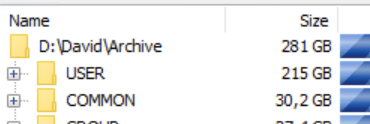

Ich glaube der Administrator zählt die Einträge, die in den archive.dat (Mail-Index) eingetragen sind.
Das können ja vielleicht auch Mails sein, die verlinkt sind.
Zudem gibt es ja auch noch die Mails, die gelöscht sind, aber erst nachts bei der Bereinigung entfernt werden.
Wobei das selten so viele sein sollten.
Und dann gibt es da noch die Datei-Leichen....
Windows (und Tools) zählen ja dann die tatsächlichen Dateien.
Für den schnelle Überblick finde ich die Variante im Administrator aber besser, weil hier schon die Zuordnung zu den Benutzer gegeben ist und man nich noch die ID's "übersetzen" muss.
David Administrator
RidNacs https://www.splashsoft.de/ridnacs/
WizTree Free https://www.diskanalyzer.com/?ref=wiztree

- David Administrator starten
- im Baummenü den Punkt System anklicken
- jetzt die Tasten Rollen + F5 drücken
- Pfad auswählen/bestätigen
- Warten...
- im Baummenü ist jetzt ein Punkt root (Servername), der die Größe der Archive anzeigt
