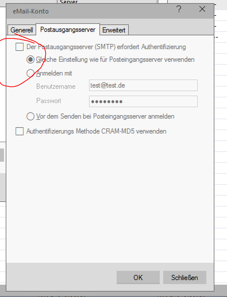

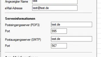

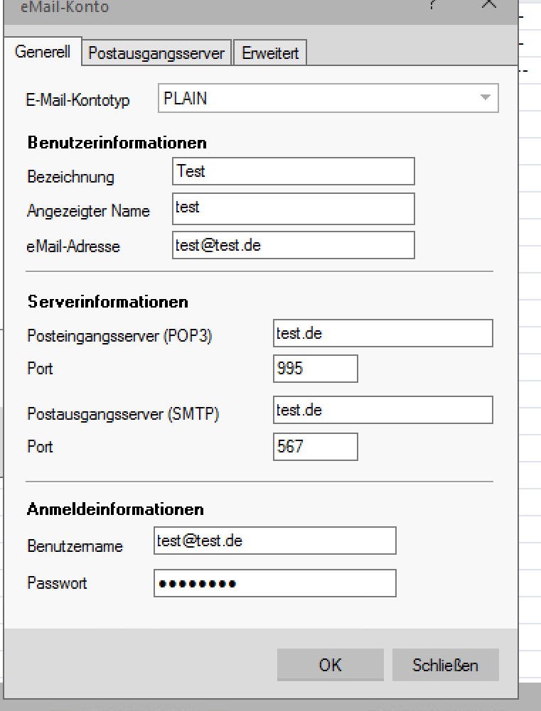

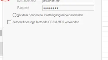

ich haben vor ein paar Tagen das Update 404 aufgespielt! Keine Probleme!
Jedoch haben wir durch einen Provider Wechsel gestern, die Serverinformationen unter Benutzer/EMailkonten geändert!
Danach konnten wir keine Mails mit Postman mehr versenden! Abholen mit Grabbing Server war kein Problem! Also die Zugangsdaten stimmten.
Laut Postmann Log wurde scheinbar bei Versenden von Mails keine Anmeldung an das Konto vorgenommen und die Mailübermittlung wurde abgebrochen! Sprich Postman hat sich nicht authentifiziert.
Mir ist aufgefallen, das auf dem Reiter Postausgangsserver in Benutzer/Emailkonto die Checkbox bei "Der Postausgangsserver (SMTP) erfordert Authentifizierung" nicht mehr benutzt werden kann.
Siehe angehängte Bilder!
Könnt Ihr das bei Euch nachvollziehen?
Der Workaround ist:
den Dialog in Benutzer/Emailkonten nicht zu benutzen (alle Einträge gelöscht) , dafür dann die PoP3 Konten direkt im Grabbing Server anlegen und die Smtp Einstellungen direkt in Postman unter Datenbanken/Sende Methode anzulegen.
Marcus
