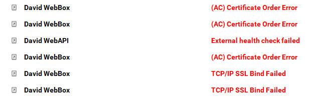

Moin,
ich möchte gerne ein Lets Encrypt Zertifikat einrichten.
Aktuell stehe ich vor dem Problem, dass die Webbox nicht erreichbar ist.
Ein lokaler Zugriff auf den Tobit Server per Port 80 ist möglich, von extern ebenfalls.
In der Status Übersicht steht : kein lokaler Listener (Port 443)
Ich nutze: Windows Server 2022
Installiert: Tobit David 12.00a (Team 12.00a) , ADS Struktur von Microsoft
Freue mich auf eure Hilfe.
Lieben GrußWeitere Informationen.
IPV6 an Fritzbox deaktiviert.Er meckert beim erstellen eines Zertifikat :
Fehler bei Verarbeitung des Auftrags (Failed to validate DNS-records (AAAA), Invalid domain provided)
Bisher hatte eine meiner Kollegen das immer gemacht, allerdings auf einen händischen Weg.
Im Webportal für (uns) als Handelspartner habe ich die Installation gefunden. Ich werde es damit mal probieren. -
