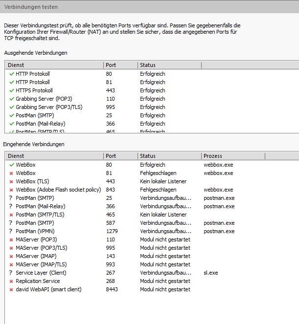

    ich möchte gerne ein Lets Encrypt Zertifikat einrichten.
    Aktuell stehe ich vor dem Problem, dass die Webbox nicht erreichbar ist.
    Ein lokaler Zugriff auf den Tobit Server per Port 80 ist möglich, von extern ebenfalls.
    In der Status Übersicht steht : kein lokaler Listener (Port 443)
    Ich nutze: Windows Server 2022
    Installiert: Tobit David 12.00a (Team 12.00a) , ADS Struktur von Microsoft
    Freue mich auf eure Hilfe.

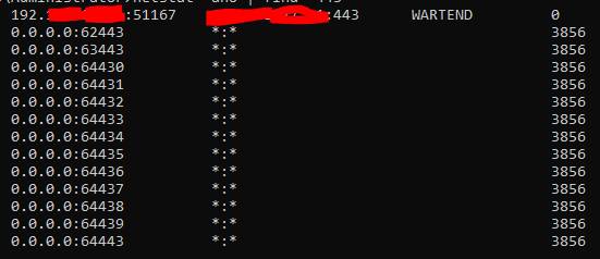

  • Dein Problem besteht vermutlich darin, dass Port 443 bereits von einem anderen Programm belegt ist. Öffne mal im Browser https://127.0.0.1 - antwortet da was? Oder per cmd: netstat -ano | find "443" - über die Process ID lässt sich anschließend im Taskmanager heruasfinden, welches Programm dahinter steckt. Es gibt da eine ganze Reihe von Kandidaten, z. B. den Dienst "Routing & RAS", einen IIS usw.
    Du kannst entweder das andere Programm vom 443 "verjagen" oder du weist David an, für die Webbox https-Verbindung einen anderen Port zu nutzen, z. B. 8443 -> \\david\apps\webbox\code\webbox.ini um diese Zeile ergänzen: HttpsPort = 8443
    Das externe Portforwarding kann unabhängig davon ja weiter laufen, indem du den externen Port 443 an den internen 8443 weiterleitest.

    Bei netstat ist wimre nur die erste Spalte relevant - in der zweiten ist bzgl. 443 auf unserem System auch jede Menge los, z. B. Teamviewer und ServerEye. Das beißt sich aber nicht zwingend mit der Webbox. Hast du auch einen 443 in der ersten Spalte, direkt hinter der lokalen IP?
