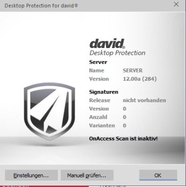

"""Hi, ist das denn nur an einem PC? Steht der PC im david Administrator > System > Protokolle & Infos > Desktop Protection?""" <- Ja tut er
""Sonst mal versuchen, im david Client über das Burger-Menü > Werkzeuge > Desktop Protection die Updates zu installieren."" <- habe ich, Ergebnis:
Hab dann neugestartet, Ergebnis immer noch wie oben!
Release: nicht vorhanden... usw.
Moin,
habe ein neuen Windows 10 Client mit 1803 aufgesetzt, am Server haben wir das neuste Tobit Release.
Das Erste was installiert wurde war Tobit inklusive, dem Virenscanner (Der installiert sich ja immer automatisch)
Leider bekommt dieser keine neuen Updates.
Neustarts und auch ein erneutes manuelles Installieren aus dem Ordner: \\server\David\Clients\ViProtect
haben nicht geholfen.! Ideen?
Heute is n Trojaner durchgerutscht, neuste Masche ist ja Links zu versenden (So kann z.B. 1und1 den Anhang nicht scannen....)
Daraufhin hat der Mitarbeiter die "Rechnung" runtergeladen und geöffnet... Der Tobit Virenscanner hat leider keinen Alarm geschlagen.
Weil die letzte Aktualisierung auch vor über 400 Tagen war......
Normalerweise aktualisieren sich die Virenscanner an allen Arbeitsplätzen. Rechnungen werden auch regelmäßig für den Service dafür bezahlt ![]()
Wie kann ich den jetzt als Admin bei zig Dutzend Leuten festellen, dass irgendwo mal einer sich nicht mehr aktualisiert, ohne jeden PC am PC einzeln zu prüfen`?
