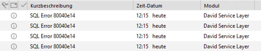

    Im Prinzip gibt es zwei Fehler im David. Einmal die sekündliche Anhäufung von 1KB Dateien im Errorlog. Zudem funktioniert der Chat nicht, aber die Suche. Sql Server Configuration Manager und das Management Studio können sich in die Datenbank einwählen, nur der David bekommt keinen Zugang. Hier ein paar Screenshots:
    Wie beschrieben im Sekundentakt, sobald der Service Layer gestartet ist

    Moin, ich habe hier einen David fx12, den ich eigentlich in den David3 migrieren wollte. Dabei fiel mir auf, dass das Ereignis Verzeichnis extrem voll ist und sich sekündlich füllt.
    Auf Dateiebene sind dort im Moment ca. 1,3 Millionen 1 KB Dateien.
    Die Ereignisse beziehen sich auf den SQL Error 80040e14, jedoch ist die DB bei ca. 6 GB.
    Am David funktioniert nicht die Chat Funktion. Ich habe die Automatische Bereinigung auf 1 Tag gestellt.
    Ich würde gerne vor der Migration den SQL Fehler beheben.
    Was wäre hier ratsam zu tun? Hat jemand eine Idee?
    Hier der Fehler:
    SQL Error 80040e14
    Code 80040e14
    Code meaning IDispatch error #3092
    Source Microsoft OLE DB Provider for SQL Server
    Description Database 'David TeamBoards Database' cannot be opened due to inaccessible files or insufficient memory or disk space. See the SQL Server errorlog for details.
    Function m_Connection->Execute
    Command USE [David TeamBoards Database];
    User ID ffffffff
    Vielen Dank und BG
