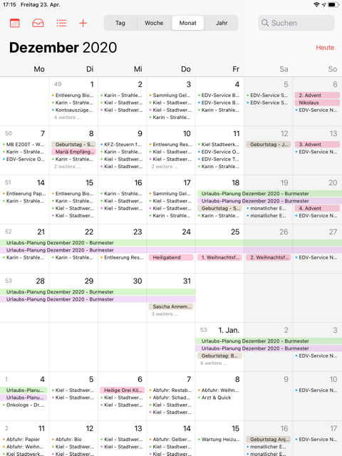

Die Termin-Farbe kann nicht umgestellt werden auf iOS. Ich glaube du verwechselst das mit eigenständigen Kalendern, die kann man auswählen.
Meine EAS Kalender/Farben sind auf dem iPad & iPhone gleich mit den Farben in den TIC-Kalender(n).
Also, bei mir geht/klappt es wunderbar
Auf iOS (iPad & iPhone / EAS) funktioniert das, wenn die Kalenderfarben richtig ein gestellt sind.
Es müssen natürlich auch die Kalender dafür vorhanden sein
Bei Android habe ich keine Erfahrungen.

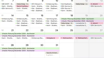

Das stimmt so nicht! Wenn man sich Deine Bilder anschaut, passiert genau das richtig
Ist eben ein Bilderrätzel ...
