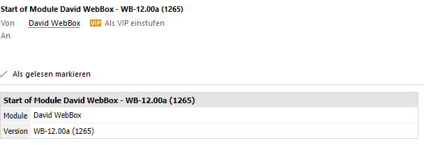

  • Auch hier Webbox nach Update tot.
    David WebBox ist auf Port -1 nicht betriebsbereit.
    Bin zurück auf 326, die Clients bleiben bei 327. Zumindest läuft dann die Webbox wie gewohnt. Wenn jemand eine Lösung hat, immer her damit.
    2 Mal editiert, zuletzt von caddo (19. November 2020 um 11:39)
  • So Tobit schreibt:
    Das war anscheinend nicht der Grund. In einem anderen Kundenfall liegt es daran, dass in der Webbox.ini dem Parameter IP eine lokale IP zugewiesen wird und nicht bei default 0.0.0.0 steht. Wenn das bei Ihnen auch so sein sollte und Sie die IP Zuweisung so benötigen, wird das Einspielen des RO327 wieder den gleichen Fehler bringen. Sie können dann aber nur die Webbox aus dem Rollout326 zurückspielen.
    Viele Grüße, Olaf von Tobit Software.
    Es ist bei mir und in den Kundeninstallation die lokale IP-Adresse in der Webbox.ini gesetzt !
    Werde das heute Abend noch einmal probieren und zur Not anpassen.
