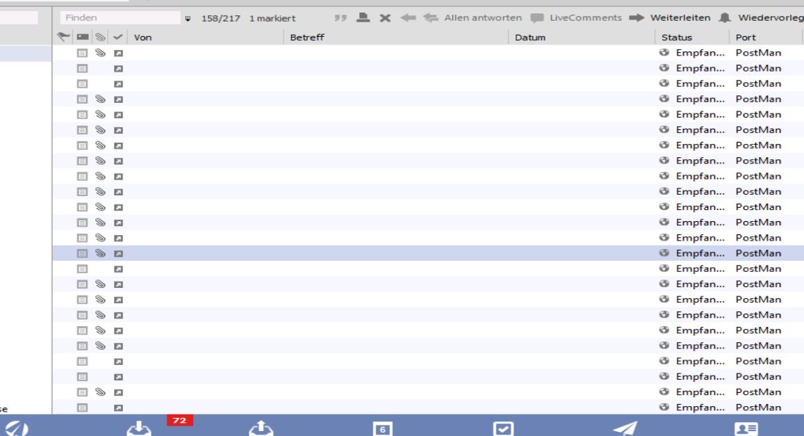

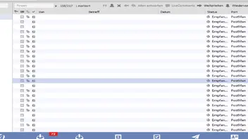

    ich bekomme o.g. Fehlermeldung, wenn ich nach bestimmten Suchbegriffen suche (z.B. Name oder eMail-Adresse) und auf eine eMail zugreifen möchte.
    Zuvor bekomme ich anliegende Ansicht.
    Komischerweise kann ich trotzdem vollständig auf die Datei zugreifen, wenn ich per Rechtsklick auf die Datei klicke, dort "Ordner des Eintrags öffnen" anklicke.
    Dann wird mir die eMail auch vollständig angezeigt.
    Hat jemand eine Idee ?
    LG und Danke, Norbert
  • Für mich sieht das aus, als ob er Verknüpfungen gefunden hätte.
    Kann das sein?
  • Der kleine Pfeil, der nach Rechts oben zeit gibt an, dass es sich um eine Verknüpfung handelt.

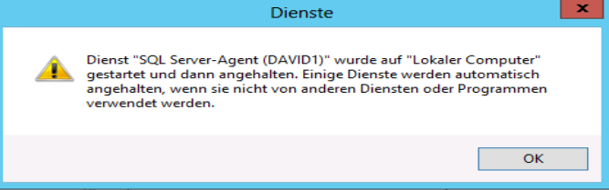

  • Das ist mehr oder weniger Eindeutig. Versuch mal folgende Schritte:
    - Prüfen ob SQL Server Dienst gestartet ist.
    - Wenn SQL Server nicht mit Setup von David installiert wurde, unter "David\Code" und der David.ini folgendes Eintragen:
    [SQL]
    Instance=INSTANZNAME;
    Server=Servername;
    Anschließend David SL neu starten.
    - SQL Server Management Studio installieren und in der SQL Instanz die "DavidArchiveDatabase" löschen. Anschließend SL neustarten und Neuindexierung abwarten, sofern keine andere SQL Fehelrmeldung auftritt.

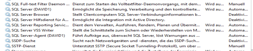

  • Der Instanzname ist der Name der SQL Instanz. Wenn der SQL Server mit David installiert wurde ist dieser "DAVID". Allerdings brauchst Du dann den Eintrag in der David.ini nicht machen, da der SL den dann automatisch finden sollte.
  • Ich würde den SQL Server neu installieren. Vorher den alten soweit wie möglich entfernen. Bitte drauf achten, dass keine noch verwendeten Instanzen gelöscht werden.

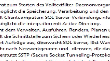

    Hier die Beschriebung:
