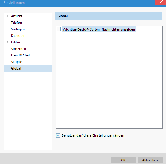

  • Ich will die updates schon... Aber erst, wenn ich ich das für richtig halte. Deswegen steht die Einstellung bei Updates auch bei "Automatische installation: NIE (updates werden manuell installiert)" (hast du diese Einstellung gemeint?)
    Müssen aber deswegen gleich alle User informiert werden? Hmpf...
    David3, 175 User, 3000 GB Archiv
  • Das bei allen Usern NICHT angehakt und die Meldung kommt trotzdem. (also dieser rote Streifen oben im David-Client) Bug?
  • ich habe die Einstellungen wie sie stylistics gezeigt hat vorgenommen und 1-2 Updates später habe ich das selbe verhalten wie von starfox beschrieben (nicht näher verfolgt). Bisher nicht an Tobit gemeldet.
