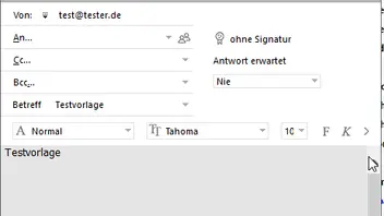

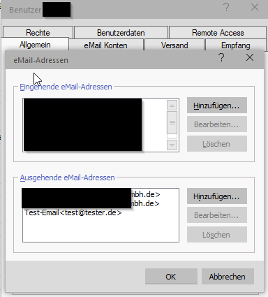

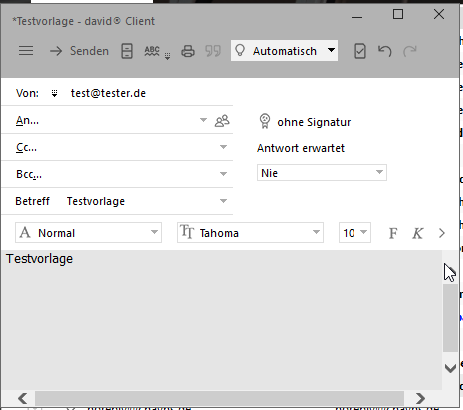

    Wenn ein Benutzer mehr als eine ausgehende Email-Adresse hat ein neues Template erstellt, und (aus welchem Grund auch immer) bei "Von" eine andere als seine Standardadresse einstellt und eine Vorlage erstellt, wird am Ende der Vorlage (Jetzt endet die Datei auf *.deb) der Folgende Zusatz eingefügt:
    @@FROM andere.mail@adresse.de@@
    @@SETSRSTR 55 Andere Mail@@
    Dieser Eintrag sorgt dafür, das der Mailabsender geändert wird. Ich gehe davon aus, das in früheren Versionen dieser Eintrag generell in den Vorlagen vorgenommen wurde (in den Dateien Mit Endung *.001)

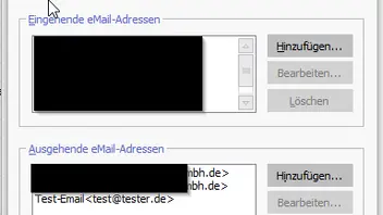

    Interessant und erschreckend finde ich, das es möglich ist, jede X-beliebige Adresse in "Ausgehende Email-Adresse" einzufügen. und hierüber zu versenden.
    Probiert es einfach aus. Es funktioniert ! die Vorlage (*.deb-Datei) lässt sich hervorragend mit jedem Editor betrachten. Dort liegt auch der NICHT manuell erstellte Eintrag @@FROM

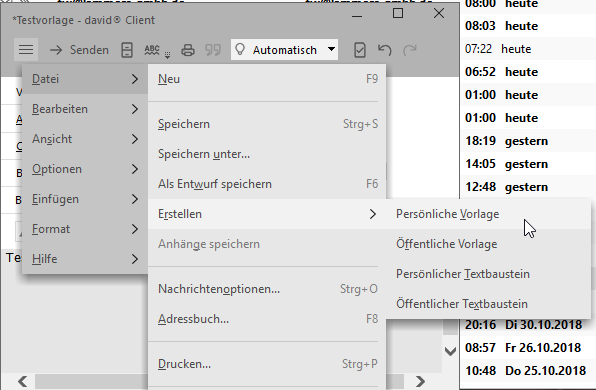

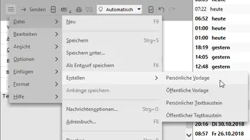

  • OK, jetzte... Ich kann das Verhalten nach dem Einfügen reproduzieren, nachdem CreateJobDebugFile = TRUE in der david.ini eingefügt wurde. Erstellt man dann eine neue Nachricht, ändert dort manuell den Absender und speichert anschließend über Datei - Erstellen - Persönliche Vorlage, so erhält man neben den normalen üblichen Verdächtigen (.0tx, .$00, .001) auch eine Debug-Datei .deb. Darin ist dann via @@FROM falsche@mailadresse.de@@ eingetragen.
    Ich glaube aber nicht, dass das alleine ein Bug ist - dass David in diesem Fall die abweichende Absenderadresse irgendwie in den Job einbauen muss, ist ja klar. Das zeigt sich in der dab-Datei, was erstmal nicht weiter schlimm wäre (die gibt es ja normalerweise nicht, bzw. wird da nichts rausgezogen, sondern sie protokolliert nur, was David so treibt und welche Befehle er verarbeitet).
    Relevant in diesem Zusammenhang: Bei mir taucht in obigem Versuch der @@-Befehl in der deb-Datei auf (was OK ist, ich habe den Absender ja umgestellt), aber in den anderen Dateien eben nicht! Dementsprechend findet sich bei mir auch in der Vorlage(!) keinerlei @@-Befehl.
