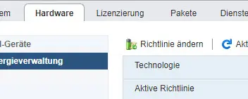

  • Hallo, was für ein Server ist den das auf dem ESX läuft?
    Wie sind die Einstellungen hier;
    ESXi UI => Host => Verwalten = Hardware => Energieverwaltung =>
    Steht hier "hochleistung" ?
    und was ich bei VMS auch schon als "Bremse" hatte war "Energiesparplan" den geändert auf Höchstleistung wirkten wunder.

    Höchstleitung ist gesetzt, das ist das erste, was ich nach einer Installation des Basisbetriebssystems mache. ;)
